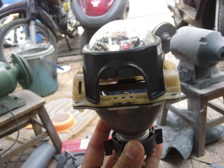

@khactuyen: Hình em xóa hết rồi bác ơi. Chờ em làm bộ đèn mới em sẽ đưa lên lại. Em đang tìm đèn Accord 10 để mua về làm, mà tìm chưa ra. Projector thì em mua rồi, LS430, top of the line.
LS430 nè.
Làm xong thì sẽ giống em này.
Bác đã test thử ánh sáng của Projector Land Rover chưa? so với LS430 thế nào a? con LS460 thì em đã xem nhưng do chóa xe em bé quá (Kia Forte) nên đành đứng nhìn thôi. Em đang dùng projector Audi Q7 (đời sx năm 2006), ballast denso D4S, bóng philip D4S nhưng ánh sáng hơi mờ, chưa làm em hài lòng, theo bác thứ tự Projector nên chọn để độ?

@khactuyen: Em chưa thử projector của Land Rover nên kô biết. LS430, 460 ánh sáng tốt, toả rộng 8 lanes (projector các xe thường chỉ toả rộng khoảng 2, 3 lanes) Nếu đi trên xa lộ, xe chạy lane giữa là sáng hết cả đường từ trong ra ngoài.
Projector của Audi Q7 dở lắm bác ạ. Nên gắn vào xe bác thấy tối thui là phải rồi. Nếu đèn xe bác nhỏ, dùng tsx, rx330, fx35.
Theo em, từng loại em sẽ chọn để độ: LS430 - 460, S2000, SC430, TL, FX35, RX330, RDX, RL, TSX. Projector dỏm là BMW, Mer (E55 tạm được), Audi, projector như sh!t. BMW dùng 1 thời gian là cháy đen projector bow = đèn tối thui.
Keo dán projector lên reflector hả bác? Em dùng loại adhesive/sealant, rất chắc sau khi khô. Cho dù có bỏ vô lò nướng để mở đèn ra lại cũng kô bị gì. Muốn lấy projector ra là ngồi cắt keo mệt!! Keo này kô làm mặt kính bị ố.
Audi Q7 bác đang dùng giống cái này phải kô? Nếu phải thì nó dỏm pà kố. Kô sáng là phải rồi.
Loại keo em dùng.

Đúng là Q7 em đang dùng như thế, mặc dù xe em cos fa riêng nhưng vẫn muốn độ Projector fa/cos luôn. Hình như LS430 chỉ có cos thôi bác nhỉ?

Em thấy toàn bộ Projector tháo xe đều dùng lúp có vân mờ? trong khi đó nếu thay bằng lúp siêu trong thì sáng hơn tương đối?
LS430 chỉ có cốt, nếu bác khéo tay, bác có thể tự độ thành bi-xenon được. LS460 cho Mỹ chỉ cốt nhưng có loại LS460 cho Đài Loan (nếu em nhớ kô lầm) là loại vừa cốt và pha. Bác có thể tìm trên mạng, ebay có một thời gian em thấy có người bán loại này. Đa số các xe sau này đều thay lúp mờ. Bác muốn sáng hơn thì thay lúp siêu sáng. Mà phải mua đúng loại lúp, nếu kô thay vào cũng như kô, nhiều khi còn mờ hơn. LS430 là lúp mờ, bác dùng nó có thể thay lúp zin siêu trong của TSX đời 04-05 vào.
