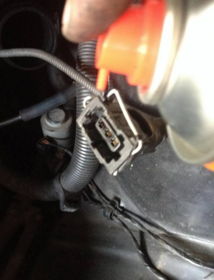

Chai đó có tác dụng tẩy rửa được jack cắm, để ý kỷ đầu jack của MAF cũng có rỉ xanh. Xịt vô, nếu nhà có bàn chải đánh răng hư thì lấy ra sạc sạc cho nó mấy cái . Xịt cả đầu cái và đực luôn nhé ( dây của xe và của MAF)

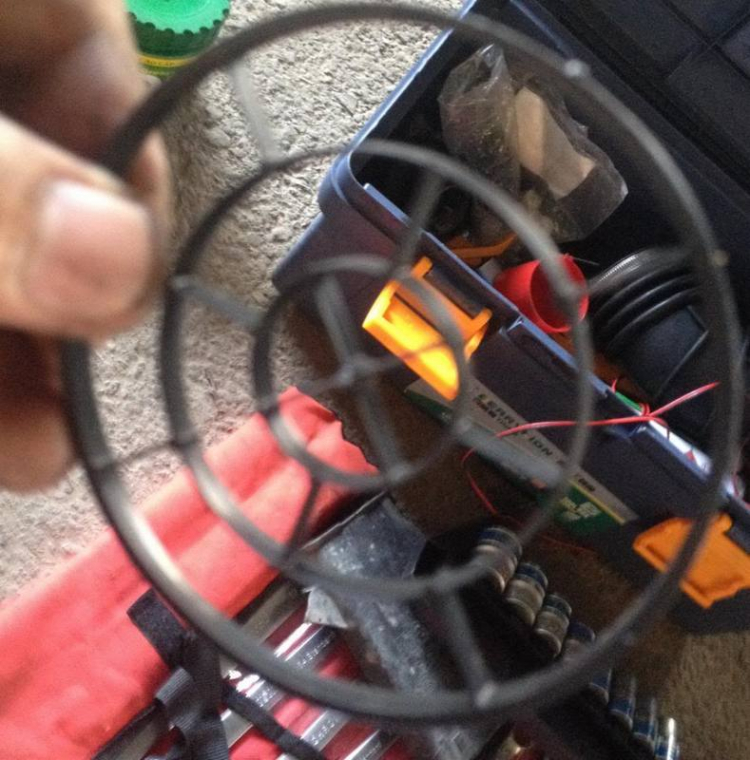

Sau đó dùng dao cạy caí tấm chắc ra , khéo tay kẻo gảy.
Sau đó trống bên trong, bạn dùng chai tẩy rửa kia xịt vô cái khăn xong luồn 1 ngón tay để lau sạch quanh bên trong thành MAF.

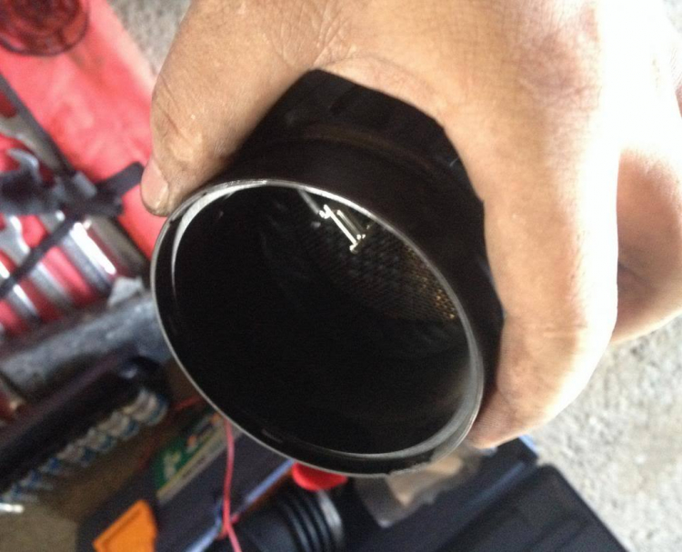

Còn cái cây sắt có 2 cái râu kim loại bé tí thì để cách xa xịt thẳng vô nó ( để gần rụng râu).
Sau đó lòn air gun vô xịt thoải mái lưới sắt phía sau. Miển tránh đừng xịt vào bộ phận nhạy cảm là được. ( không được xịt ngược )
Xịt từ hướng vô cái họng này. Nhưng đầu súng phải để tận vào trong, phía sau cái cốt giửa của MAF.
