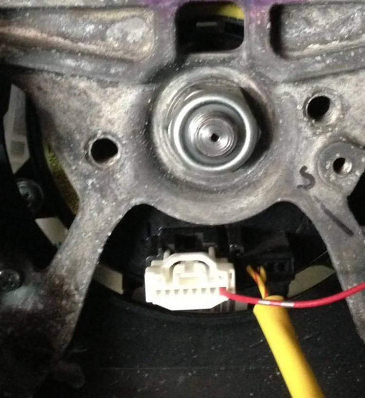

Chiến luôn,tháo nắp còi(bác nào tự làm thì nhớ tháo cọc âm cho an toàn)dây đỏ là còi,hai dây còn lại của túi khí
DIY - Lên bixenon, nâng cấp một chút cho dàn điện Escape

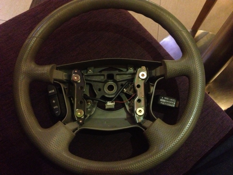

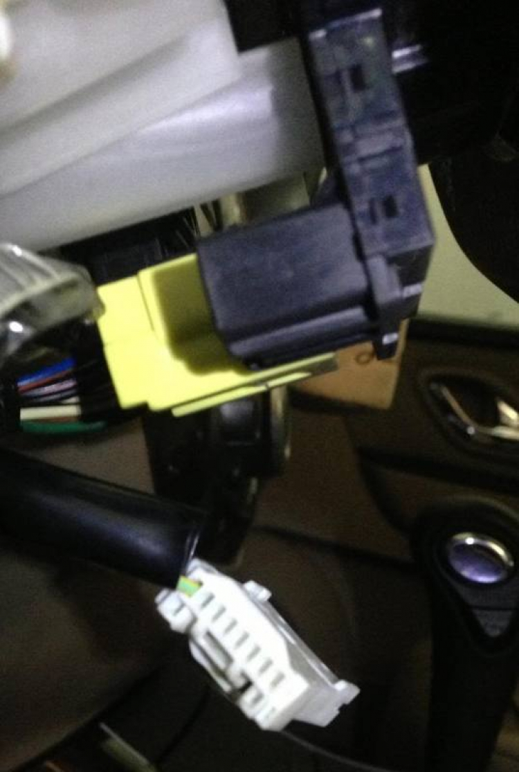

Clockspring của escape cho phép nối được 8 sợi đến vô lăng,nên em cho khiển âm thanh vào 2 slot ngoài cùng bên trái
-Tháo óp vô lăng,dắt màu trắng tương ứng với dắt màu trắng bên trên,màu vàng là của túi khí:
Dùng 2 slot ngoài cùng bên trái nối dây đi lên đầu CD

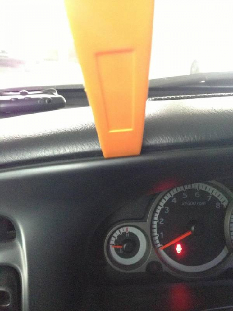

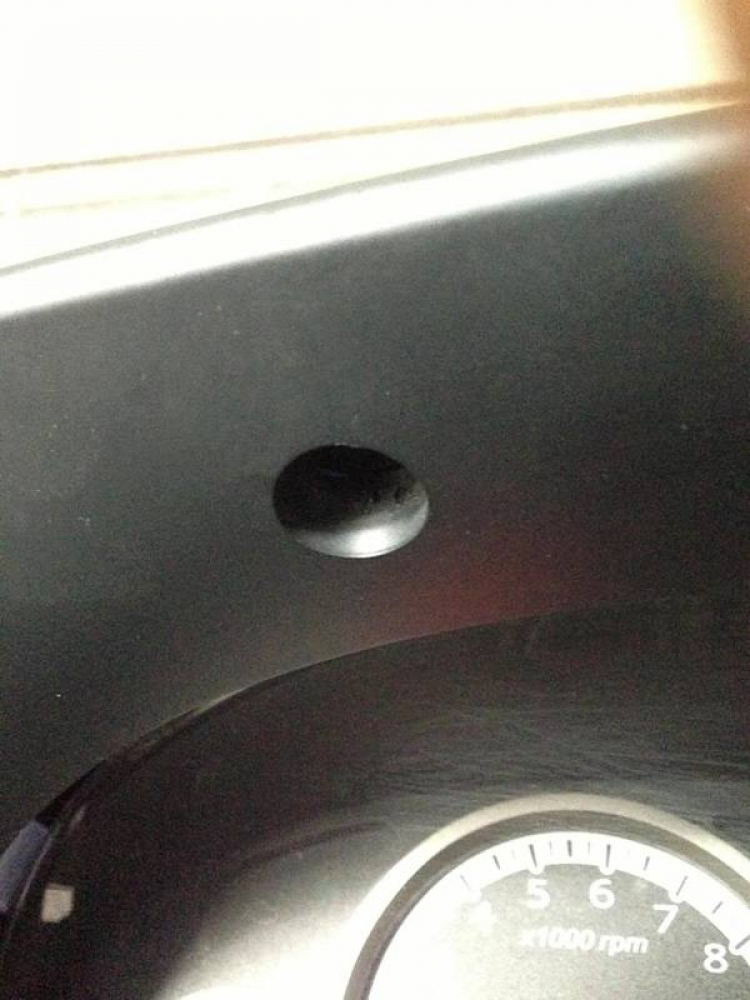

Tháo táp lô:
-nạy mặt tap lô:

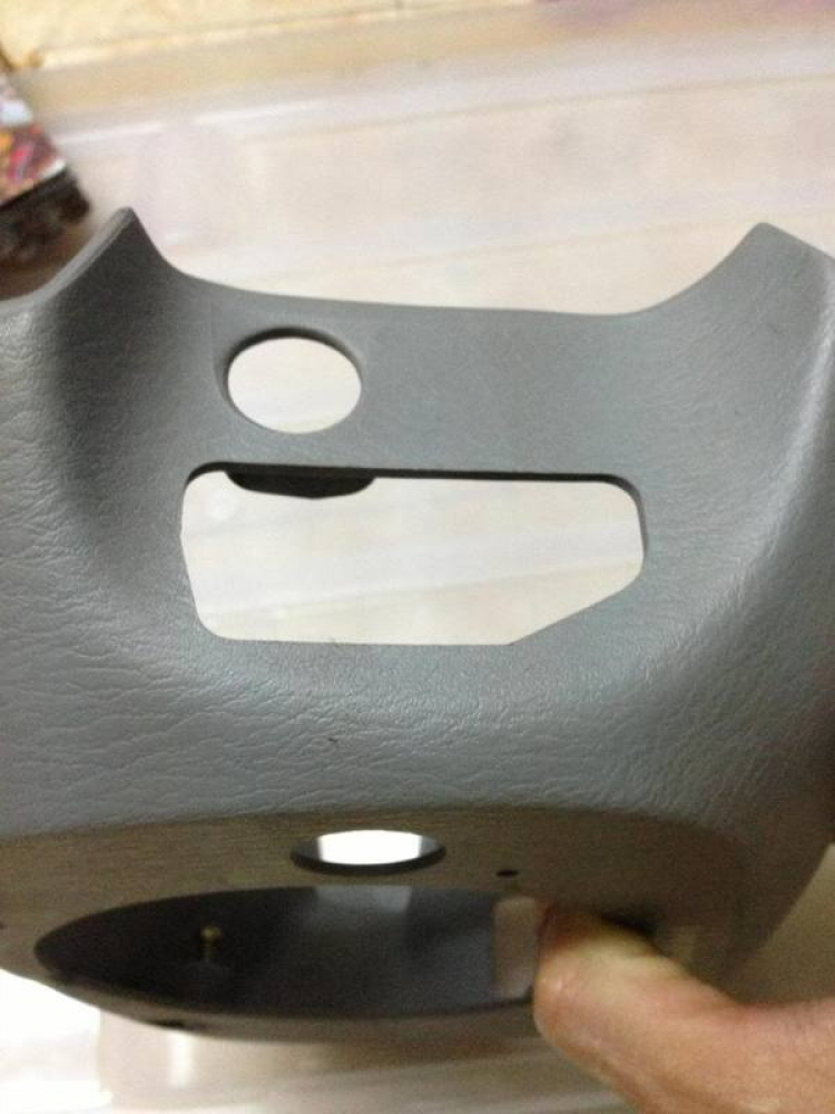

Cắt ốp vô lăng,em quên chụp hình nên lấy hình ốp zin theo vô lăng

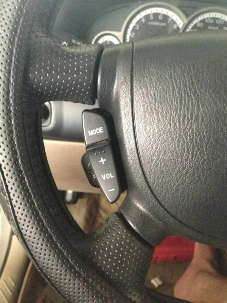

-Lăp khiển âm thanh vào:
Thử lại hoạt động tốt và lắp mọi thứ lại:
Xe em dùng đầu CD zin.nếu bác nào thay đầu phát thì phải thêm bộ giải mã mới dùng được nha.

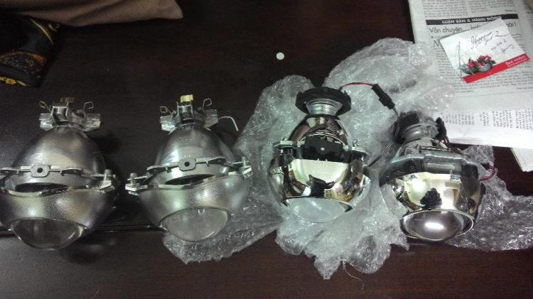

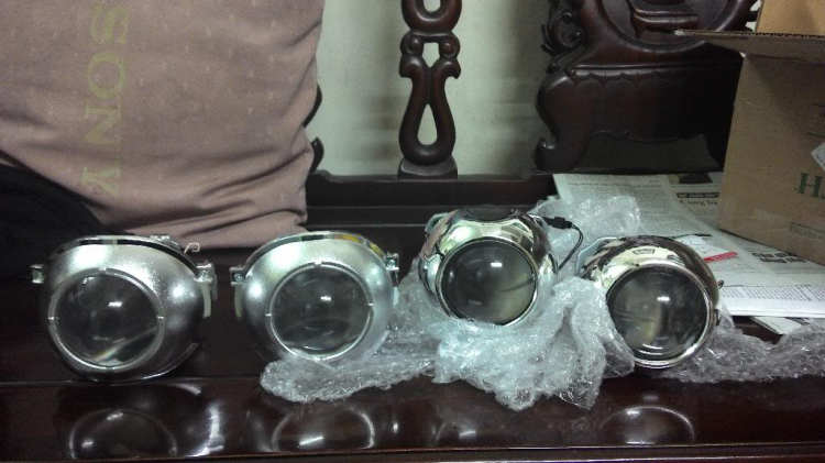

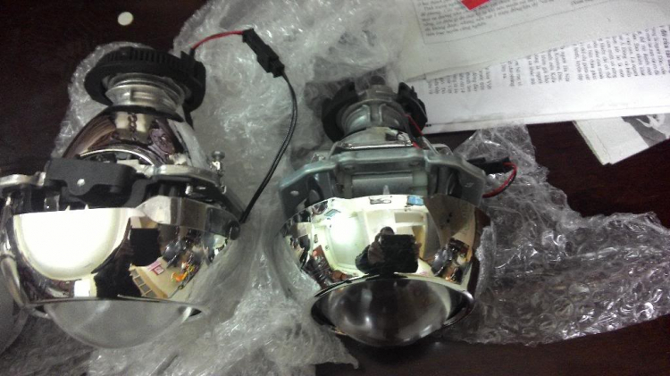

Đồ hàng của em đã về
Ranger rover Lr3
Ranger rover Evoque
Tổng thể

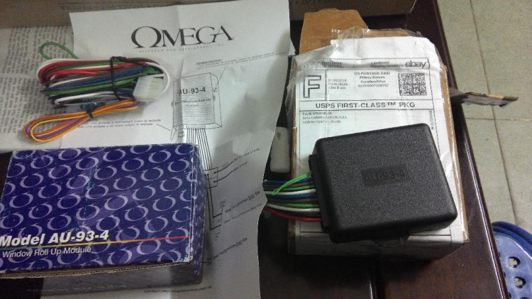

Bộ tự động lên kính

Hàng xịn quá.Bác order giúp em bộ lên kính nhá.Tks Bác.
