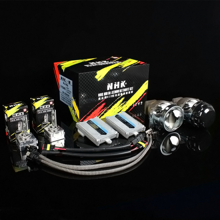

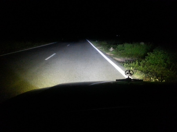

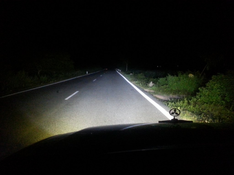

Xe xịn xài bi xịn ntn thì e ko rõ, nhưng xe cỏ jolie của e lắp bộ NHK vào thì sáng rực rỡ.
Bộ vip kit NHK gồm projector 3inch, bóng xenon (3000k, 4300k,5500k,6000k tùy chọn), angel eye và shround IRIS (chụp xi) nếu mua lẻ về tự lắp khoảng hơn 4tr. Hội Jolie đã tập hợp gần 20 người ship sỉ từ alibaba về tận tay giá tầm 1.8tr và đã lắp ngon lành ạ.
Một số hình ảnh lắp xe jolie
