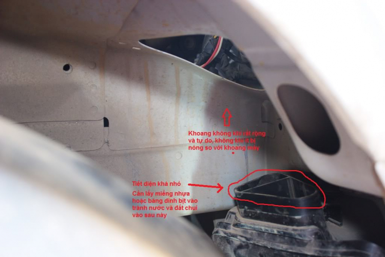

- Độ air intake:
+ Cắt ngắn ống dẫn gió (như bác dulichtt làm): ngon bổ rẻ, chả mất xu nào, tác dụng làm tăng mô men xoắn.

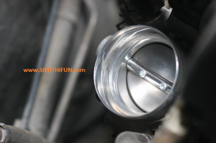

+ Doa mỏng bướm ga (throttle body porting): xe em đang làm, vài trăm nghìn, chạy rất mượt. Tác dụng làm tăng mô men xoắn. Bài viết đây: http://sieuthifun.com/?b=ctnews&id=1921

- Độ air intake:

Trong số các món trên, bọn em làm xong hết phần air intake rồi, hết độ 2-3 triệu. Còn lại đang nghiên cứu turbo, ống xả và ECU. Momen xoắn đặc biệt tăng nhiều. Bác bảo dưới 10 triệu không làm được công suất, bác cứ mang một con xe Cruze chưa độ cùng đời với xe em, thử depart xem sao nhé.
