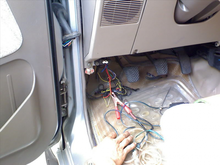

Sáng nay em và Bác bomdien đã ghé tiệm Khanh Phong 205 hay 196 Trần Bình Trọng, Q5, chỗ Bác khactrung làm khóa 4 cửa tự động.
Do xe chúng em Grandis chỉ dùng khóa cửa trung tâm bằng cơm(không tự động như các dòng xe Innova, Mer.....) nên rất bất tiện khi muốn khóa 4 cửa và rất hay quên làm việc này[&:]
Đễ khắc phục việc khóa cửa mà không cần phải gắn thiết bị Tung Của Bác Việt ở tiệm Khanh Phong đã độ bằng cách đấu dây kích khóa trung tâm, sau khi nổ máy và chỉ cần đạp thắng là 4 cửa được khóa ngay lập tức(chỉ làm được cho các xe có khóa cửa trung tâm bằng cơm)
Thời gian làm khoảng 20 phút và giá mềm cho anh em OS, chỉ 200k
Sau khi gắn xong, em và Bác bomdien rất khoái vì từ đây sẽ không bị bà cả nhắc mỗi khi lên xe "Anh ơi, khóa cửa"

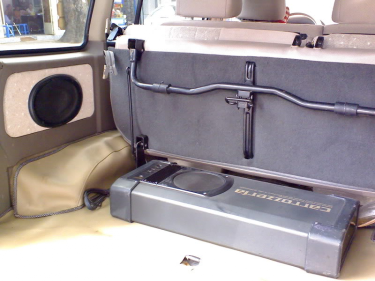

(do rơle nhảy chứ đạp thắng lần đầu là lock rồi). Sẵn tiện em gắn thêm 2 loa treb nghe cho sướng

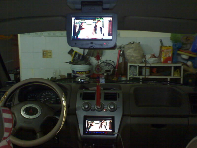

còn đây là trung tâm nghe nhìn e gắn trước đây
Bass, treb đầy đủ.
