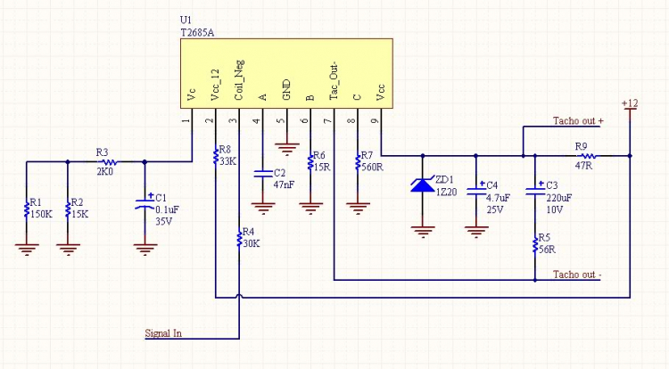

Bác nào máu thì vào đây,
Tình hình là đo khoảng 7K rpm. Loại là hàng taiwan là 1,2 chai. Do tua cao nên rpm mắt lắm
Ra tìm cái của camry có 1 xị thôi, về chế độ cho vui
Em đang nghiên cứu mạch, cho cái camry gắn vào matiz nhé
Mạch khá đơn giản, chỉ cần thay đổi điện trở là đo đúng,
Bác nào máu thì vào. Mạch đây

Đồng hồ có 3 chân nối như sơ đồ trên,
Ko biết chân nối vào tach là (-) mobin sườn hay là ignition (ECU)??????
IC mạch là: t2685a. Chưa tìm ra data sheet
Bác nào rành thì giúp nhé
Độ xong chưa bác chủ, em có cái schematic diagram gửi bác tham khảo

Bác chủ post lên cho ae tham khảo đi
