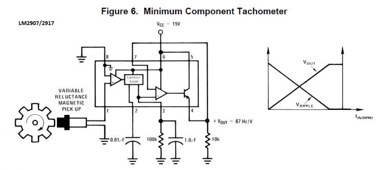

Có con chip LM2907 hoặc LM2917 tính năng và mạch cũng tương đương với con của Bác Asia. Em cũng đang làm vụ này nhưng tín hiệu đưa về cho micro controller để xử lý chuyện khác.
Em tra được cái mạch của nó:
Độ RPM cho matiz
