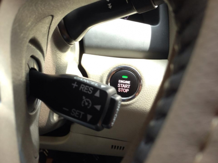

Em nó trên volang Vợ 2 2.4LD của em đây bác, rất gọn gàng, hàng OME nên bác cứ yên tâm:
Độ thành công cruise control cho Camry Lẩu Dê :)

Sáng mai em gửi mail cho bác nhe, hình ảnh trong laptop trên cơ quan rồi bác ạh. khi gắn xong bật on/off trên công tắc thì đồng hồ sẽ hiện chữ CRUISE màu xanh đẹp lắm bác ah:

Em post 2 tấm hình lên để các bác chiêm ngưỡng option mới of V2:
Đây là công tắc đã được lắp vào volang:
Còn đây là chữ CRUISE đã sáng trên đồng hồ:
Việc lắp ráp và chạy dây cũng đơn giản như bác Dennis đã làm, chỉ chạy dây từ ECU pin 40 lên đấu vào công tắc la xong.
Chiều nay em đã test trên đường từ Sài Gòn về Vũng Tàu, mọi chức năng đều ok: on/off tốt, tăng/giảm tốc độ và cancel bắng công tắc ok. Cancel chế độ bằng đạp thắng cũng hoàn hảo. Em hay đi tỉnh nên có CC rất tiện.
