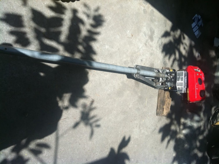

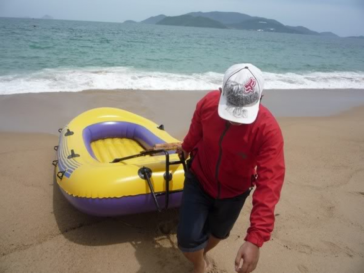

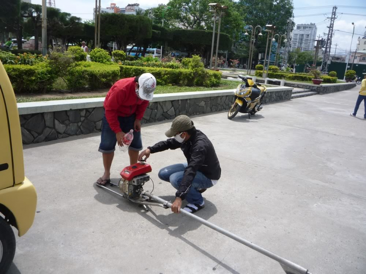

Sau khi đem xuồng ra biển chèo mệt nghỉ, em quyết định mang ra sông chèo, sông không có sóng nhưng gió thì cũng ko ít hơn nên xuồng trôi rất nhanh. Quyết định phải độ pat gắn máy và máy nổ 2.0hp. Sau đây là hình ảnh khi đang độ cái máy:

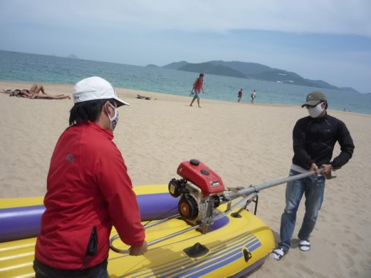

Máy nổ 2.0hp độ dàn chân vịt và láp, bọc láp bằng nhôm để giảm trọng lượng.

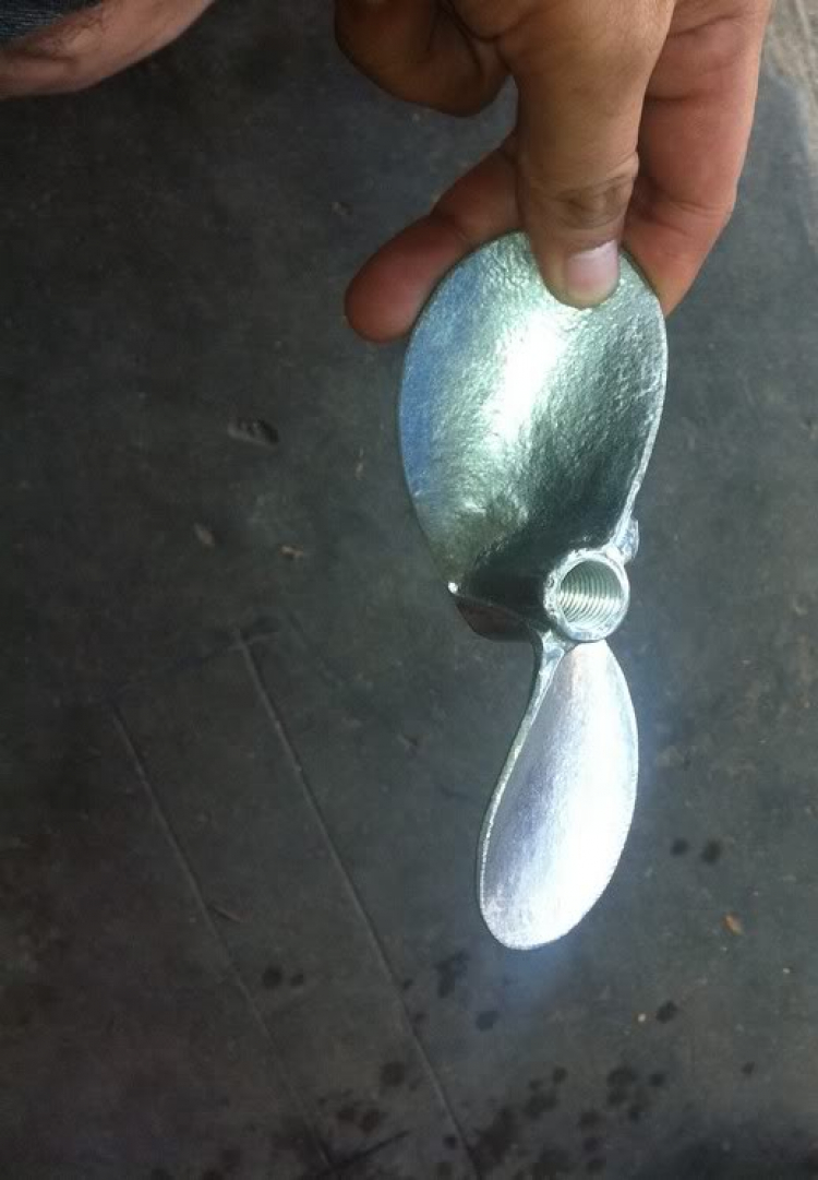

Chân vịt

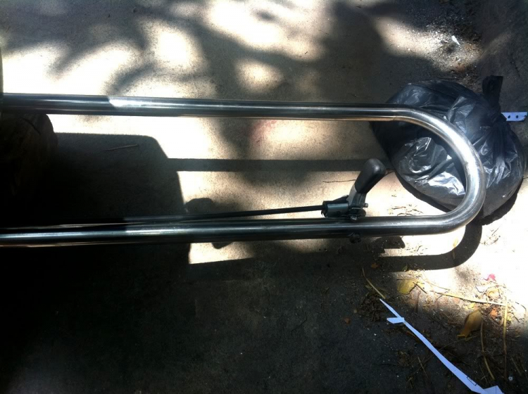

Tay lái bằng Inox. Bộ dây lên ga được độ bằng đề xe đạp.

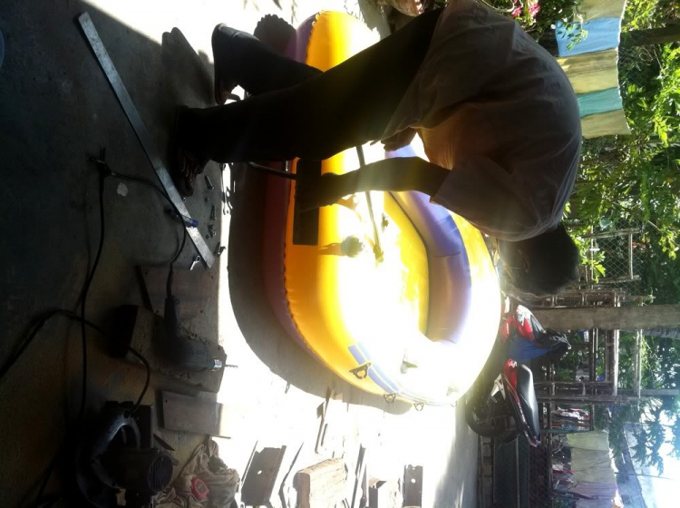

Bác thợ máy đang hoàn thiện công đoạn cuối để gác cái máy lên xuồng
Lúc này làm xong thì cũng hơi lo lo, vì thông số trên cái xuồng "đồ chơi" này chỉ cho phép lắp máy trọng lượng 8.8kg, mà cả máy lẫn dàn chân vịt, pat này kia của e cũng mười mấy gần 20kg rồi, sợ cái xuồng chịu ko nổi lại xì hơi như cái seahawk đợt trước thì toi cơm.

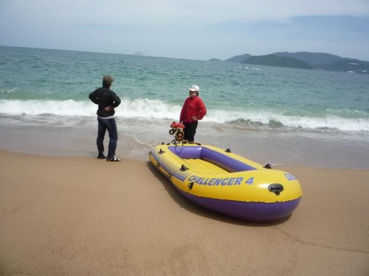

Lúc vừa làm xong là khoảng 12h trưa, 2 thằng vác luôn cái xuồng ra biển trước nhà thử
Bơm thêm nửa lít xăng
Vác máy và chân vịt lắp vào xuồng

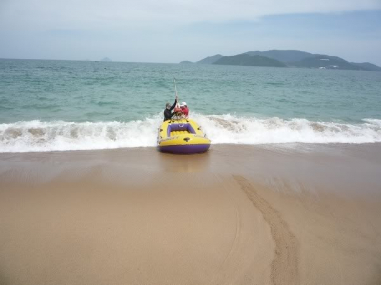

Phong cảnh biển trưa khá đẹp...
...tuy nhiên sóng khá to nên không thể hạ thủy
Cảm giác không hạ thủy để test ngay được thật khó chịu...
...đành kéo xuồng về

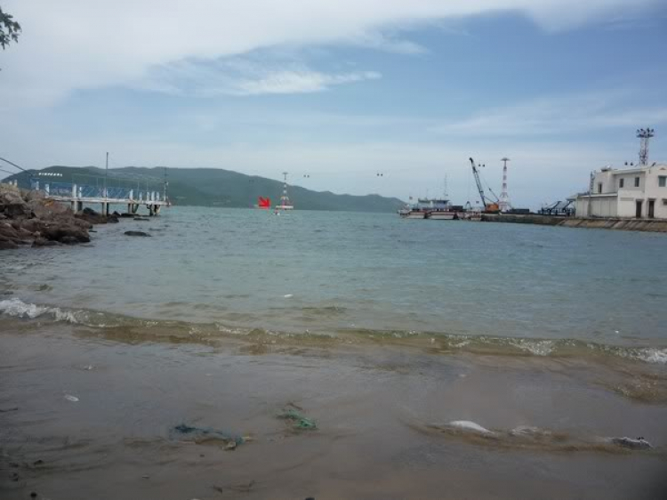

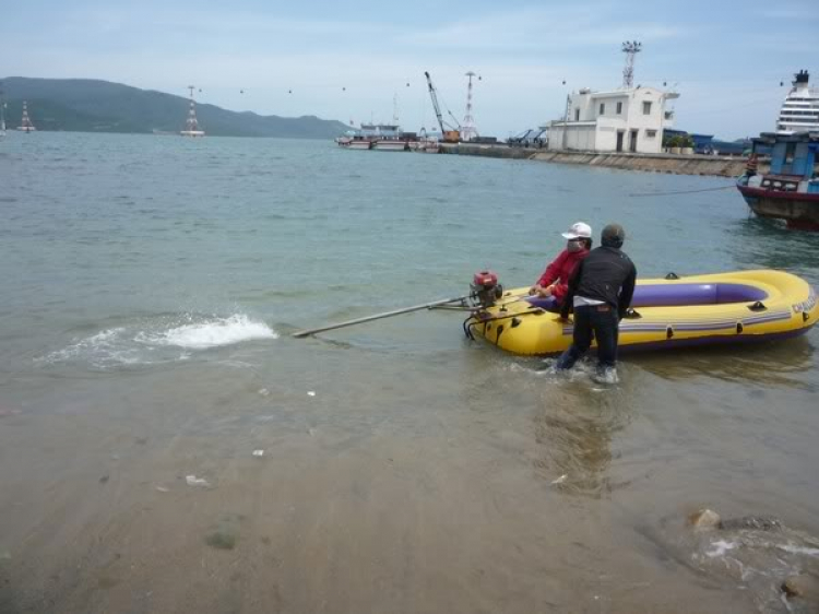

Chợt nhớ ra là có một chỗ khác nằm trong vịnh ko có sóng có thể thử xuồng được, thế là thẳng tiến xuống Cảng cầu đá Nha Trang

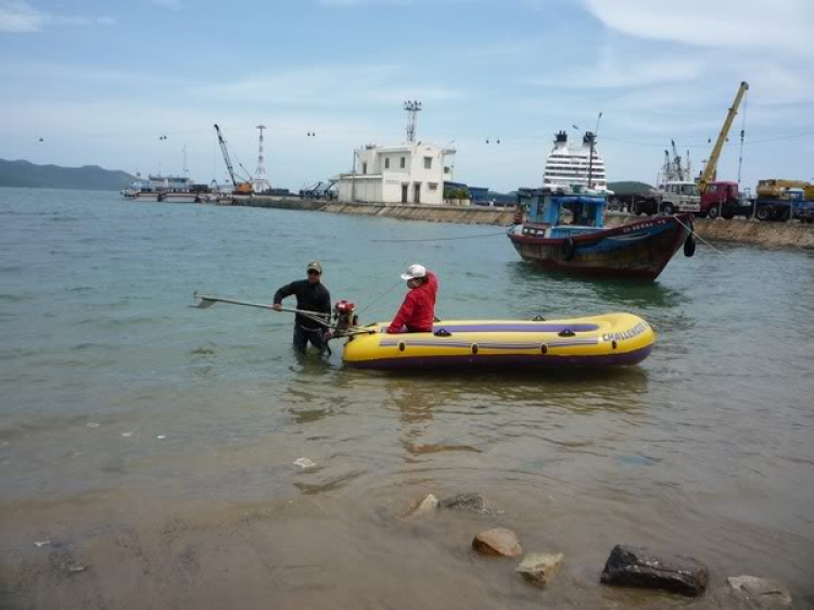

Em bay lên xuồng trước, thấy cái dàn máy 20kg cũng không làm xuồng bị bốc đầu, tạm ổn...

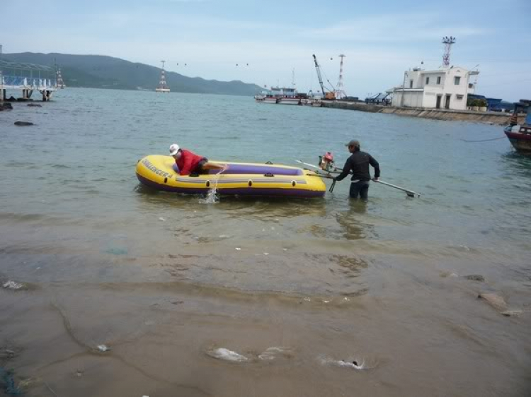

nổ máy thử
Chân vịt bắt đầu đạp nước...
Quay đầu chạy thử

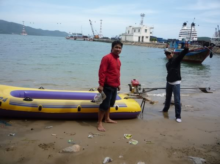

Xuồng chạy khá nhanh với máy 2.0hp, lúc đầu cứ nghĩ là yếu nhưng thật sự là thành công hơn mong đợi
Vì sóng to gió lớn nên test chừng 30 thì tụi em vác xuồng về cất chờ hôm sau đi sáng sớm kiếm vài ký cá về cho má nấu canh chua. Khá hài lòng với động cơ rẻ tiền nhưng hiệu quả. Hôm sau đi câu sẽ chụp hình post lên tiếp ^^
