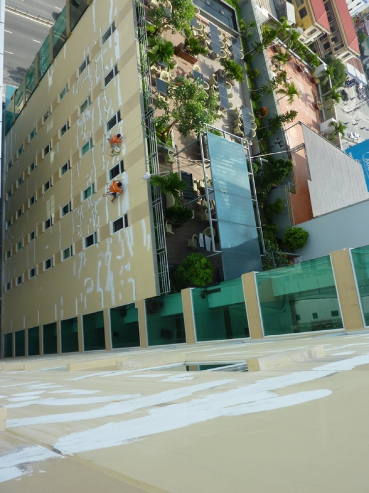

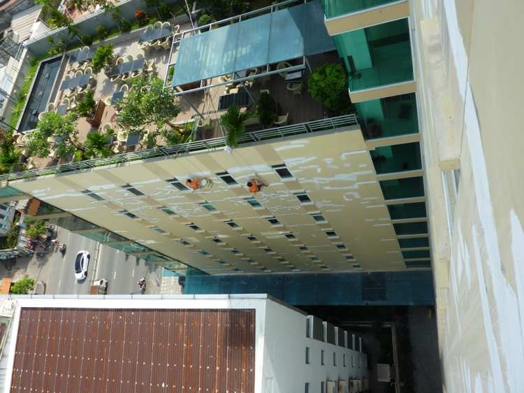

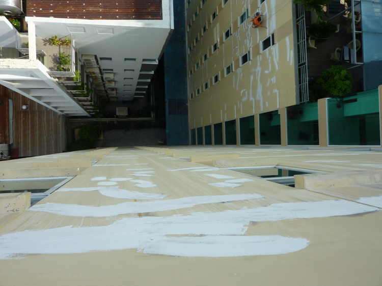

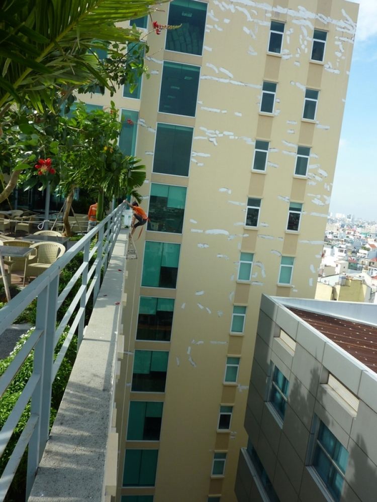

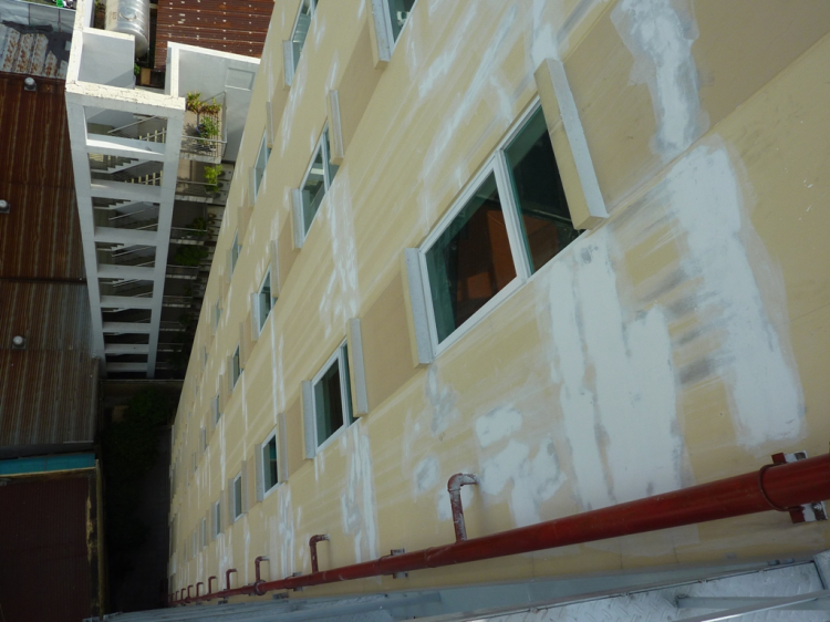

Sau khi thống nhất, nhà thầu chấp nhận phương án cắt/đục/bóc lớp hồ thật sâu tùy theo khe nứt. Xịt nước bình ổn sau đó trám lại với phụ gia. Gia hạn thêm thời gian bảo hành bắt đầu từ khi tiến hành xong việc trám trét.Langtugia1988 nói:Vết răn tường tại điểm giao giữa sàn và từong làm sao xử lý dứt điểm đây bác FIL ....có ý kiền cho rằng nên dán 1 lớp lứoi rồi mới tô .....
Cách xử lý của Bác Fil thế nào ???

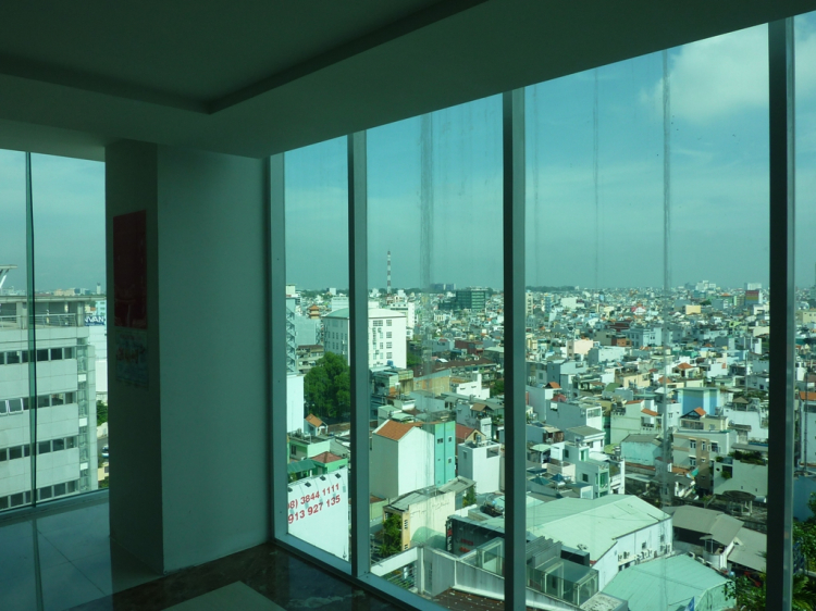

Đang đau đầu với mấy tấm kính chết tiệt này
Nước cement thấm xuống tạo thành vệt cứng ngắc như thạch nhũ, thợ lau kính đã chào thua
Đang tính dùng máy quánh bóng

đu dây vệ sinh thôi bác, cọng dây khoảng chục chai. Nhân công 400k/1 ngày
Mr Fil nói:Đang đau đầu với mấy tấm kính chết tiệt này

Nó làm đủ kiểu rồi Cụ ạ, kể cả cái kiểu cùi bắp là dùng dao cạo thủ công.
Nó đang tính phương án dùng hóa chất rồi dùng máy đánh bóng
Phét.bvy nói:đu dây vệ sinh thôi bác, cọng dây khoảng chục chai. Nhân công 400k/1 ngày

quan trọng là bác dùng hóa chất gì tẩy? Nên pha chút axit + chất chuyên dùng là ra ngay. Bác muốn tự làm thì tầm 20 chai, muốn mướn đơn vị chuyên nghiệp thì tầm 100 chai.
Mr Fil nói:Phét.bvy nói:đu dây vệ sinh thôi bác, cọng dây khoảng chục chai. Nhân công 400k/1 ngày

Giời ạ. Cái đó nhà thầu lo mà. Mình chỉ cần bóng đẹp như mới thoai, việc còn lại thì tự mà xử
Có điều là nó làm mình mất nhiều thời gian bởi phải lên phương án khắc phục thôi

Xi măng nó là gốc vô cơ dùng chất tẩy rửa không ăn thua đâu.
Chỉ có cạo ra thôi, có điều sẽ gây hỏng kính. Kính nhà cao tầng là kính có phủ lớp phản quang bên ngoài. Xi măng dính vào cạo đi thì cũng đi luôn lớp phản quang, dùng hoá chất tẩy không khéo nó cũng tẩy luôn cái lớp phản quang này. Có thể ngay lúc tẩy chưa thấy nhưng 1 thời gian sau thì đứng ở xa nhìn thấy nó loang lổ thí gớm luôn.
Nói chung thì tốt nhất là đừng để nó bị dính, bị dính là phải rửa ngay. Còn khô rồi thì kệ tía nó. Muốn đẹp thì thay luôn tấm kính

Hè hè, cái này hồi đó em vẽ nè, sau nó bán dự án cho Indovina Bank nên ko quay lại giám sát tác giả nữa
Đội thi công rất tôn trọng mấy cái gờ gạt nước cửa sổ, làm đúng theo bản vẽ
Nứt này có lẽ do phối trộn hồ và quy trình tô hồ
Mr Fil nói:Sau khi thống nhất, nhà thầu chấp nhận phương án cắt/đục/bóc lớp hồ thật sâu tùy theo khe nứt. Xịt nước bình ổn sau đó trám lại với phụ gia. Gia hạn thêm thời gian bảo hành bắt đầu từ khi tiến hành xong việc trám trét.Langtugia1988 nói:Vết răn tường tại điểm giao giữa sàn và từong làm sao xử lý dứt điểm đây bác FIL ....có ý kiền cho rằng nên dán 1 lớp lứoi rồi mới tô .....
