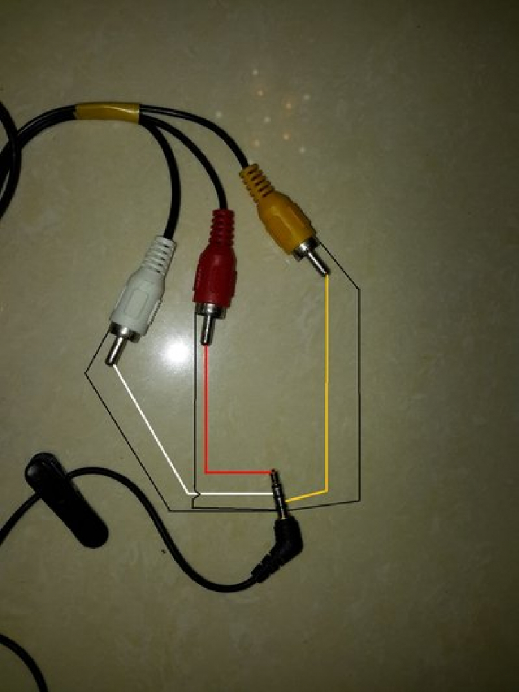

Có cái này đã test cách đây hơn tháng, không biết các bác có nhu cầu không, nhưng em cứ chia sẻ.
Tình hình là em có cái Nokia cũ có TV out qua lổ 3,5mm (vừa là alô rảnh tay, đầu giắc có 04 đoạn), cũng phát hình HD ngon choét, lại dẫn đường ok, nên lấy ra để thử phục vụ cho đường Aux của V2. Do tìm mua mấy chổ mà không có cab TV out cho nó, đành phải tự làm lấy cab vậy. Kết quả đã thử phát hình + tiếng vào Tivi, hình đẹp như xem đĩa, tiếng thì không thẩm định được do chất lượng loa TV thì chỉ để nghe cho vui. Em vẫn chưa rảnh để gắn vào V2, nhưng phát TV được thì hẳn là phát cho Aux của Mondeo được, sure !
ĐƯỜNG AUX CHO MONDEO
Các bác cứ lấy đầu giắc phone điện thoại (tất nhiên là 04 đoạn) và 03 đầu AV, tách dây, dò dây và nối lại đảm bảo như hình trên (màu đen - mass; màu vàng - video; trắng +đỏ - audio L, R). Cấu hình mặc định trên điện thoại ngõ ra này là TV out thì sẽ ok.
Đây chỉ là thử nghiệm, nếu làm thật thì cứ chọn "nguyên liệu" cho tốt, ắt hẳn sẽ có chất lượng hình + tiếng càng tốt.
Một giải pháp rẻ tiền, xả stress khi rảnh rỗi.
P/S: Nếu điện thoại sử dụng cổng microUSB mà không tìm mua được cab TV out, các bác thử dùng cái cab OTG này xem:
http://websosanh.vn/s/micro usb to.htm
