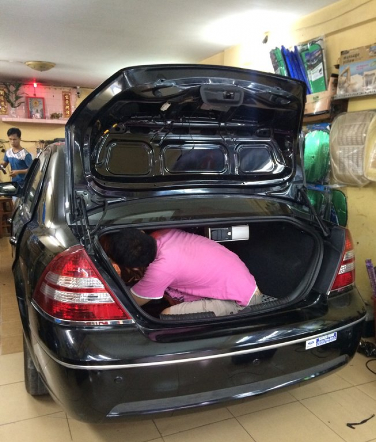

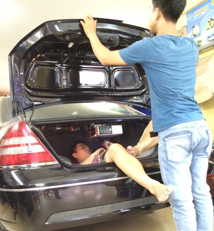

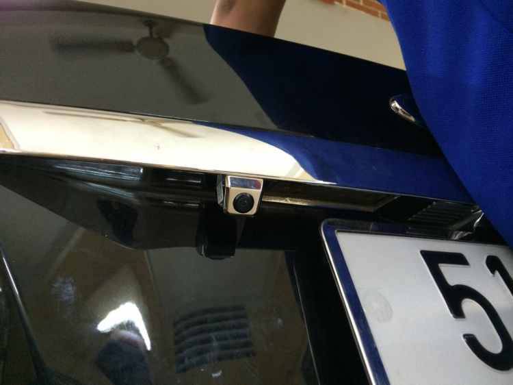

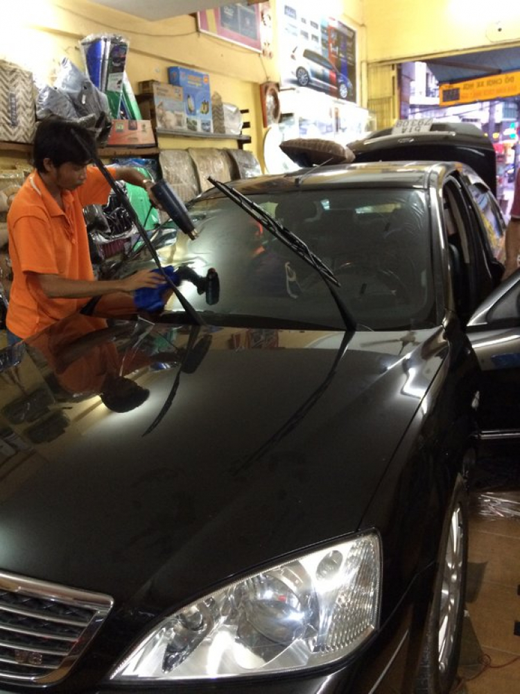

em đã gắn Cam và đi aux cho mông ghẻ... đây là vài hình ảnh trong chiều nay.. cam em dùng giống loại hàn xẻng mà bác nói. Thiệt hại 900k thêm 50k trà thuốc..Hí hí...đàn ông mềnh thấy KHE là...thích liền hà, đâu phải riêng em! Bác gắn xong chưa? cho anh em vài cảm nghĩ zới!

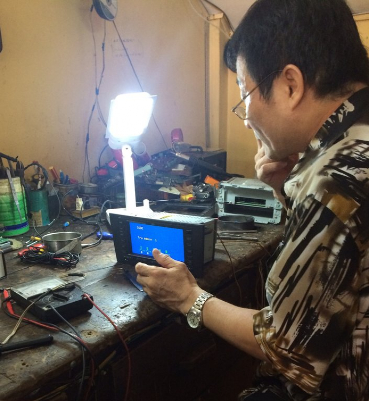

Như đã thổ lộ với bác.. mọi thứ vẫn ok chỉ có LCD đang hoạt động bỗng dưng muốn thay.. đang bình thường tự nhiên chuyển trắng tinh.. bác QD kiểm tra suốt tối qua đến tận trưa nay kg tìm ra nguyên nhân, cuối cùng bác QD phải call cho 5-6 người KH cũ những chủ mông 2 vạch đã từng thay LCD chỗ bác ấy, để xin mua lại cái panel LCD, nhưng 5/6 người lắc đầu vì muốn giữ lại đồ cũ làm của hồi môn, cuối cùng có 1 bác trên khu Phần mềm Quang Trung đồng ý nhượng lại cái tấm panel Ford cùng của mông 2 vạch với giá 7 xị, bác QD ngay lập tức cử trinh sát đi gom hàng. đúng 2h30 hàng về.. khi tấm panel vừa đặt đúng vị trí của boảd, màu xanh của sự sống trở lạiEm ngóng vụ accident...bác chia sẽ zới, cuối cùng là bị gì?

Như em thấy thì bác QD thoả thuận lấy của bác đó nguyên cả cục ( là khách cũ của bác QD do bác ấy call chứ em kg lien hệ) giá chỉ 7 xị, em kg quan tâm bác ah, em chỉ cần panel nếu gắn vào chạy dc, thật may mắn bộ đó chính xác của mông 2 vạch y chang của em, nên panel thay qua khớp và thật may là nó chạy... gắn vào chương trình reboot và request code. Em chỉ cần panel lcd như thế càng tốt vì phần máy của em original còn tốt và đi theo code trên sổ bảo hành, giữ lại ok hơn. cái nguyên củ của bác kia còn mới nguyên nhưng em chỉ xỉa mỗi panel, em gửi bác QD luôn cả 7 xị, nói chung cả 2 cùng thoát nạn thế quá tốt.Quá

Hình em gửi là giây phút happy khi em thấy màn hình xanh đã quay trở lại bác ạ
