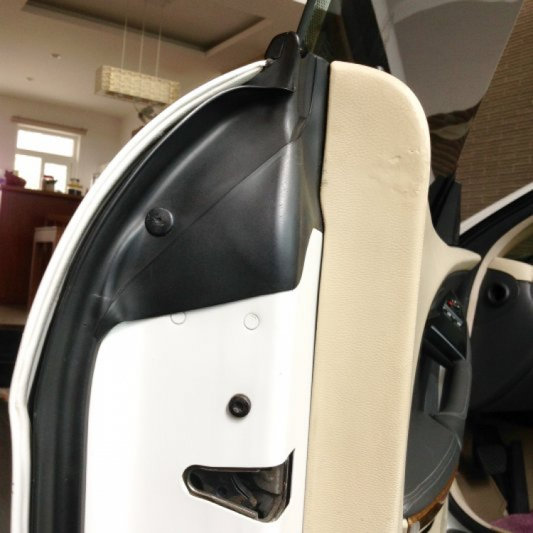

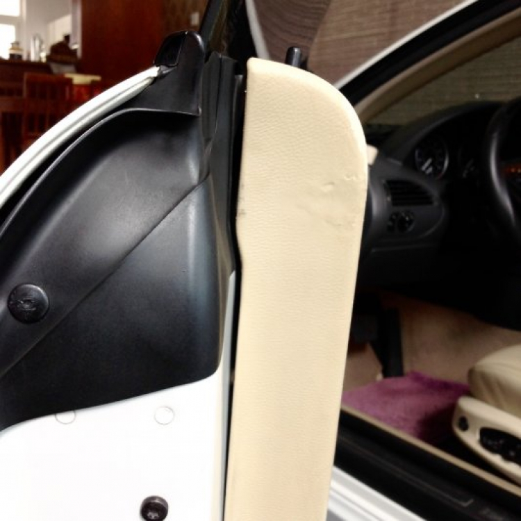

Phát hiện tapi cửa bị hở lâu ồi mà lười quá...hnay ráng siêng 1 bữa làm cho xong....Tổn hại 20p và 1 cái chốt tapi cửa.
Chân dài mới.

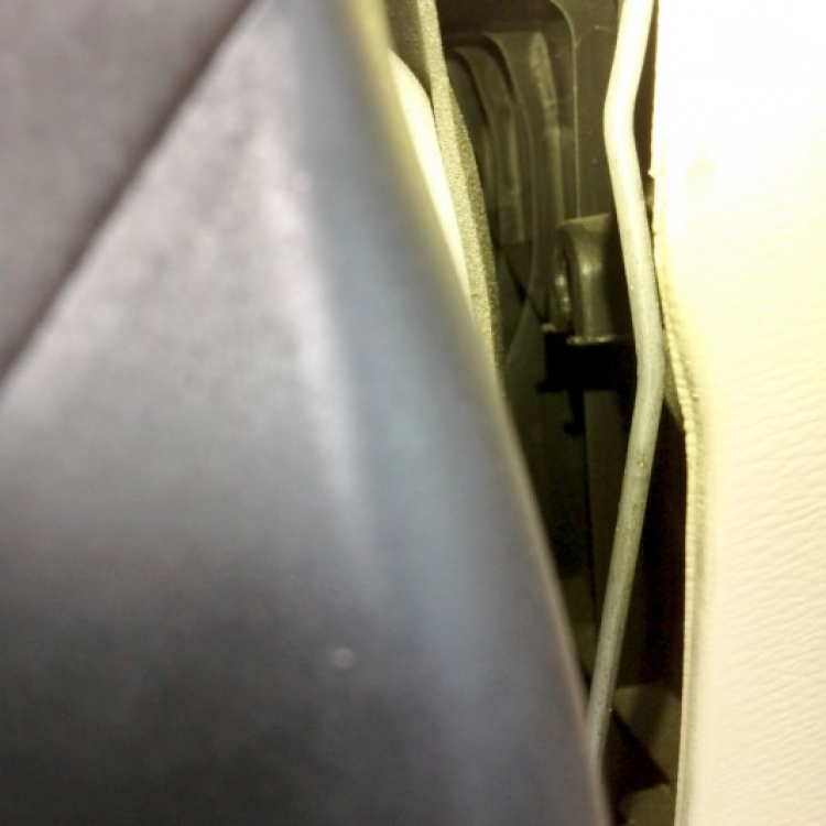

Và cái cửa nó hở thế này đây...trông khó chịu vãi.

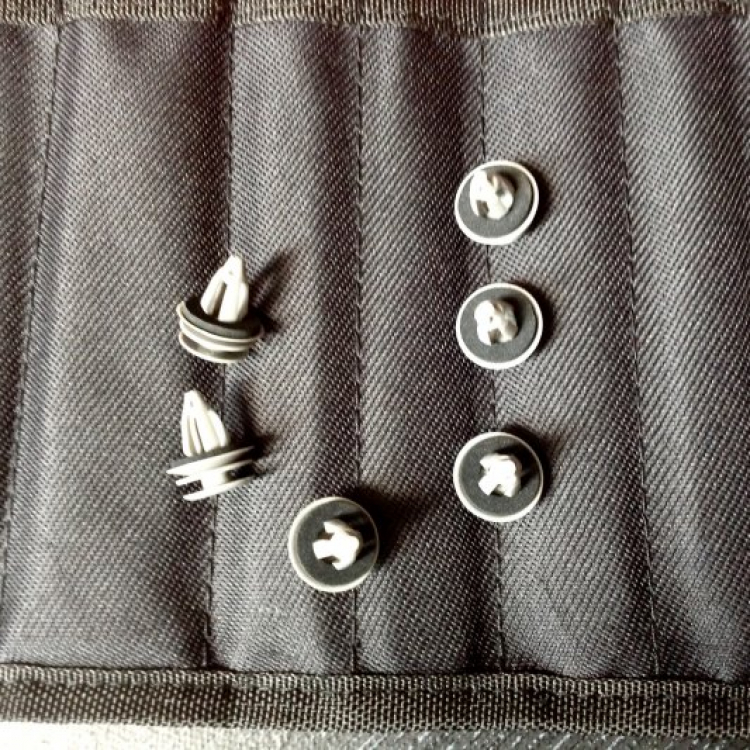

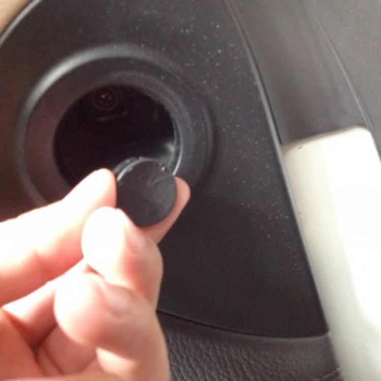

Chắc chắn là thiếu chốt nhựa,may mắn e có thủ sẵn vài cái sơ cua.
Mấy món này nên chơi hàng chính hãng nha các bác...chốt loại mấy chục ngàn cả bịch thì đi dc vài hôm là vứt nha.

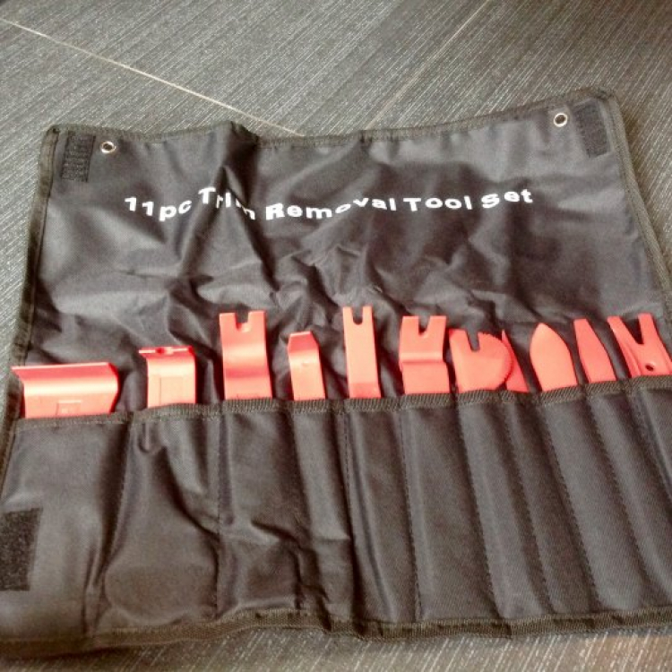

Đồ nghề cho nó đàng hoàng.

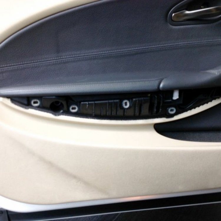

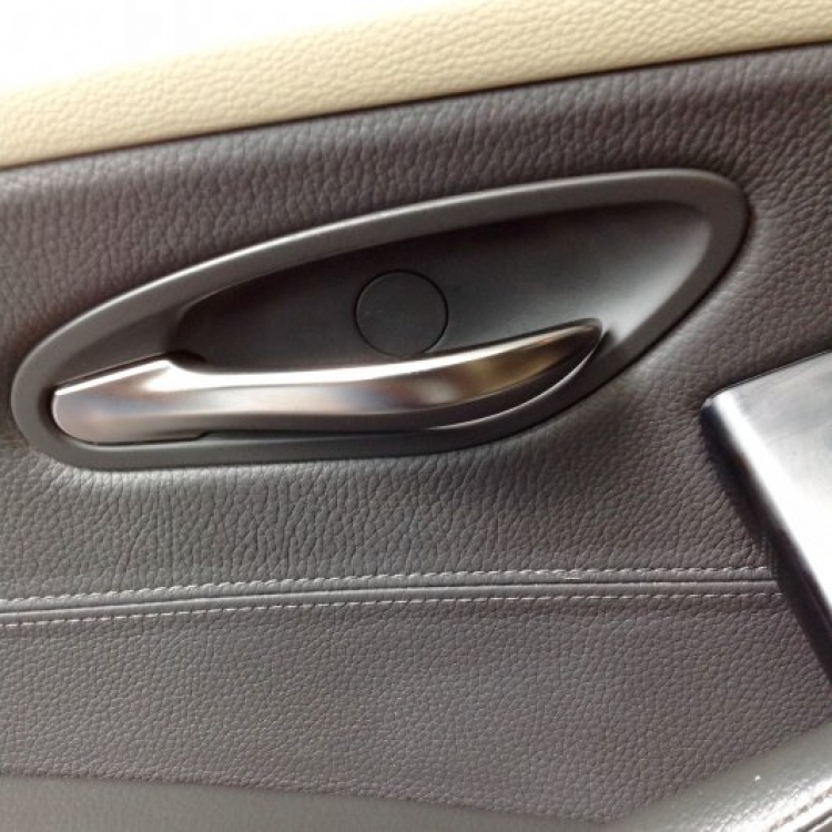

Xác định các điểm cần phải mở.E này 5 vị trí.
Giờ mở nhẹ ra xem thế nào...Đúng y là thiếu mất 1 chốt.
Xong thì ráp lại thôi các bác ah.
Chân dài mới.
