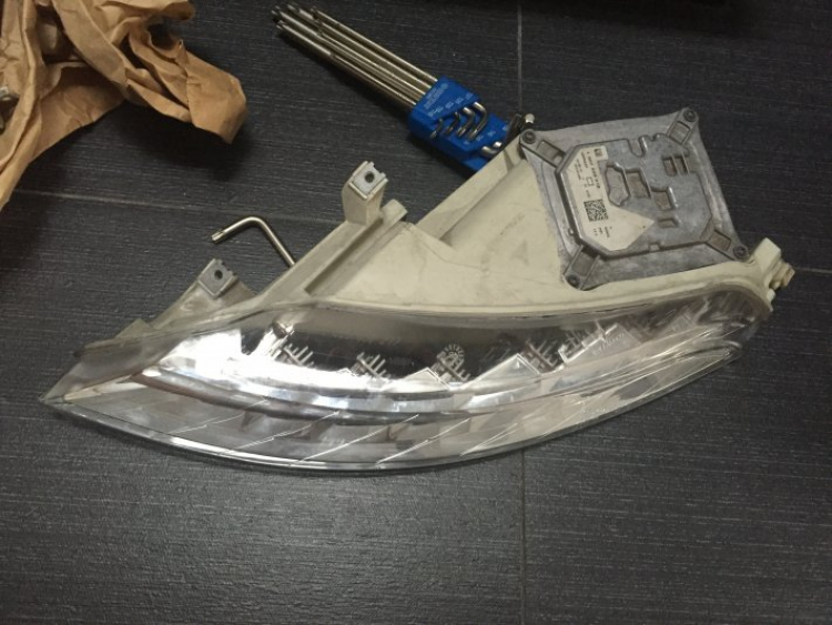

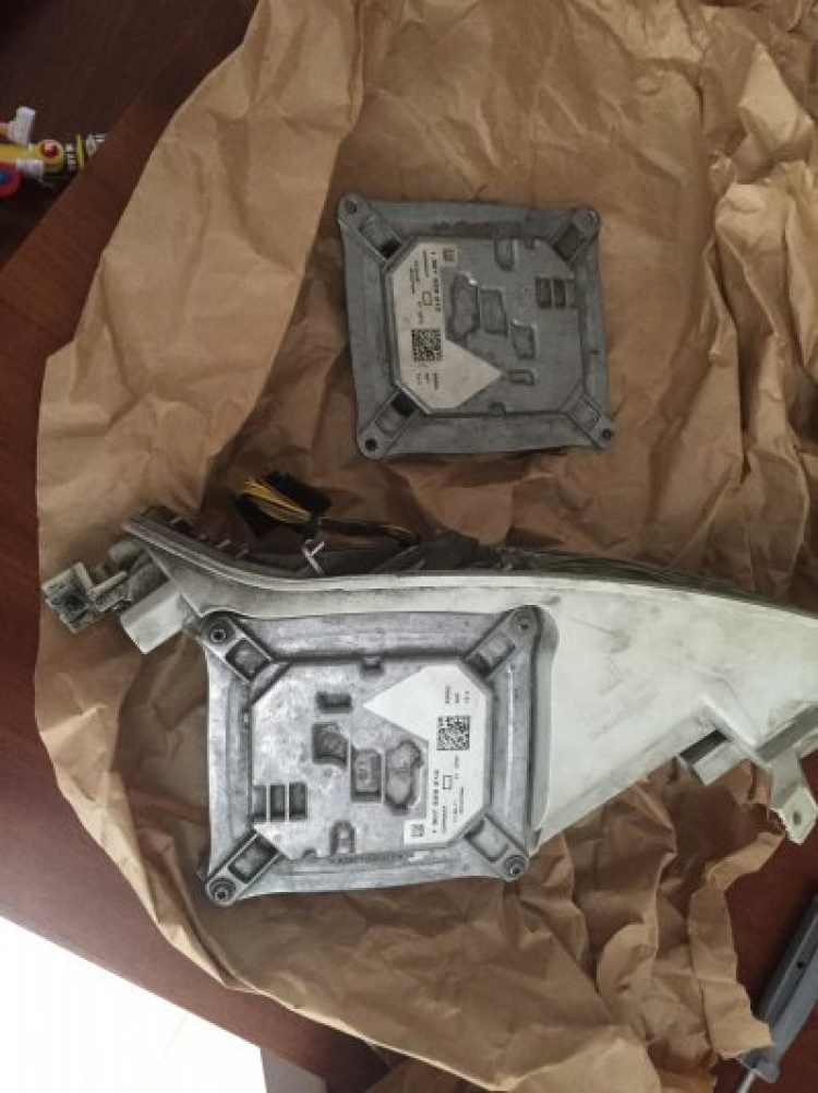

Số là cái xi nhan trc xe e nó tự nhiên tịt, sau khi kiểm tra đủ các kiểu thì lòi ra là cái Ballast nó tèo... Thế lại phải lặn lội dò tìm đủ hết từ web này tới web khác....mà nhục là tìm hoài chả thấy thằng nào nó bán ballast giống cái này...thế thôi e lên ebay săn hàng tháo xe. Đợi vài tuần rồi cũng cập bến.

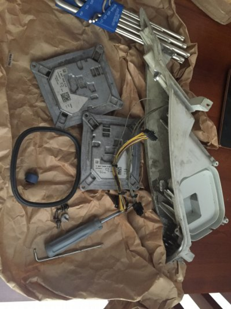

Xong dc một mớ đồ lạc xoong.
Tới phần nhiu khê nhất là tháo cái xi nhan ra... cái này e bao lun,tay nào lơ mơ là mất cả buổi trời ko tháo dc cái xi nhan ra khỏi cái xe (e đã từng như vậy..
Moá... xi nhan mà cũng bon chen xài ballast.
Thay ballast mới vào rồi lắp lại thôi, cũng ngốn của e cả tiếng đồng hồ, vãi thật.
