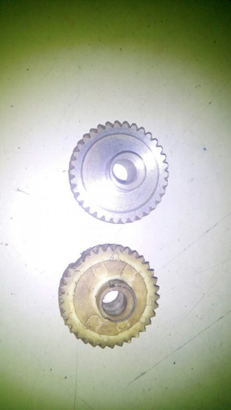

Đợt vừa rồi vô tình ngã cái ghế bên phụ ra sau thấy nó bị khựng khựng... thế là e nghi nghi nhưng chưa dám chắc... thử lại vài lần nữa vẫn bị... thôi toi cmn cái bánh răng bằng nhựa bên trong rồi...Khui ra thì y xì. Món này mà tìm đồ zin mua thì chỉ có chết... sao tìm ra nổi, thế là xách ra tiệm cơ khí chạy CNC lại y khuôn mà còn bền hơn nữa... lắp vào lại êm ru.
Bác nào bị món này cứ đem chạy cnc ra cái mới bằng kim loại dùng cho đã.

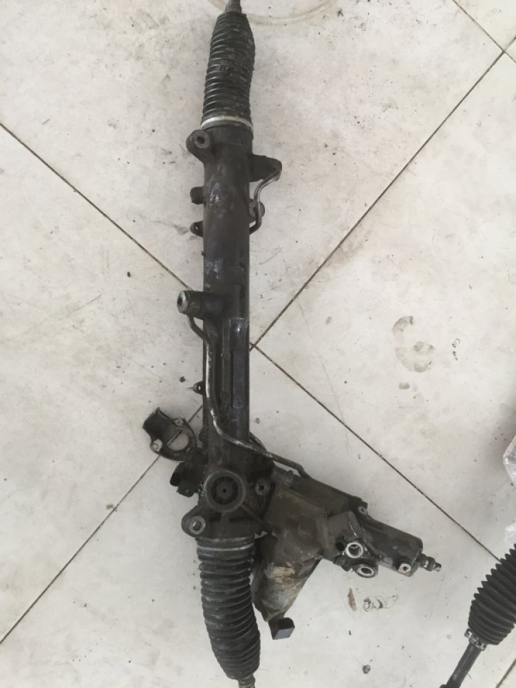

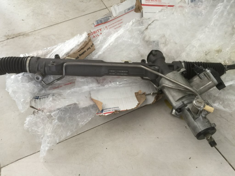

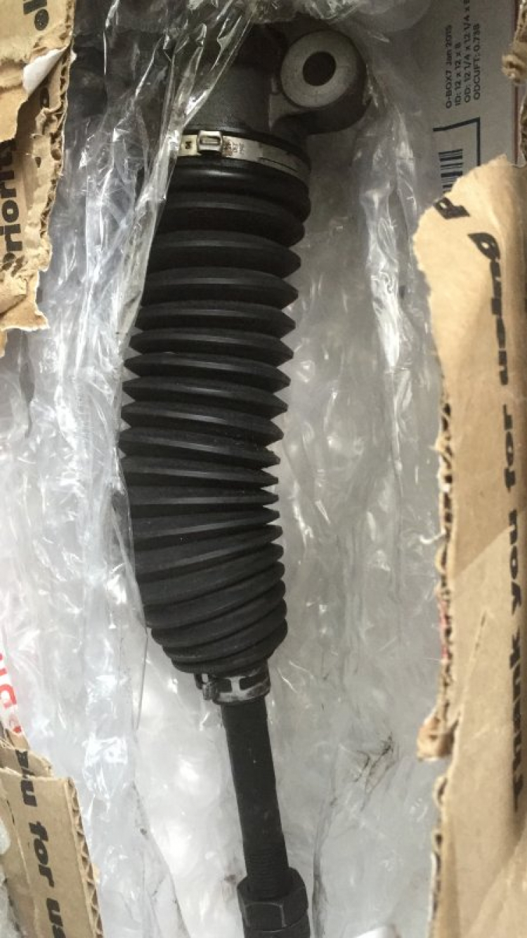

Đợt trc ship phụ tùng về có mấy món còn chưa dùng tới như cao su chân máy, cao su chân hộp số vì nghĩ chưa cần thay... bữa gặp ngay ngày đen, đi mưa qua vũng nước thế nào nó báo lỗi active steering... cảm giác lái vẫn nhẹ nhàng, bình thường nhưng e biết mất chức năng này thì không còn sướng nữa ( bác nào thích thì tiềm hiểu chức năng active steering của bmw trên a google nhé).
vào check giá thước lái mới hàng hãng ... 2700$ vãi nồi... thôi e đi ra, thế là công cuộc săn hàng part out giá rẻ lại bắt đầu, mày mò ko biết bao nhiu đêm mới tìm dc 1c ưng ý, còn rất mới, xe đi ít và nó dc tháo ta từ 1 con y như xe mình, thế là mua ngay trong đêm.
Vài tuần hàng về nó thế này... 17kg của e, hãi tiền ship lun.

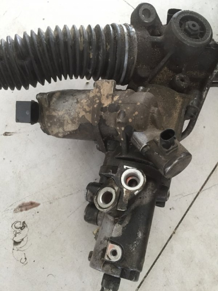

Bù lại đươc cái rotuyn và chụp bụi thước lái còn quá mới, mở ra soi cái ưng bụng ngay.
Chắc do bên mẽo đường nó đẹp nên mấy món này ít bị hư như bên mình.

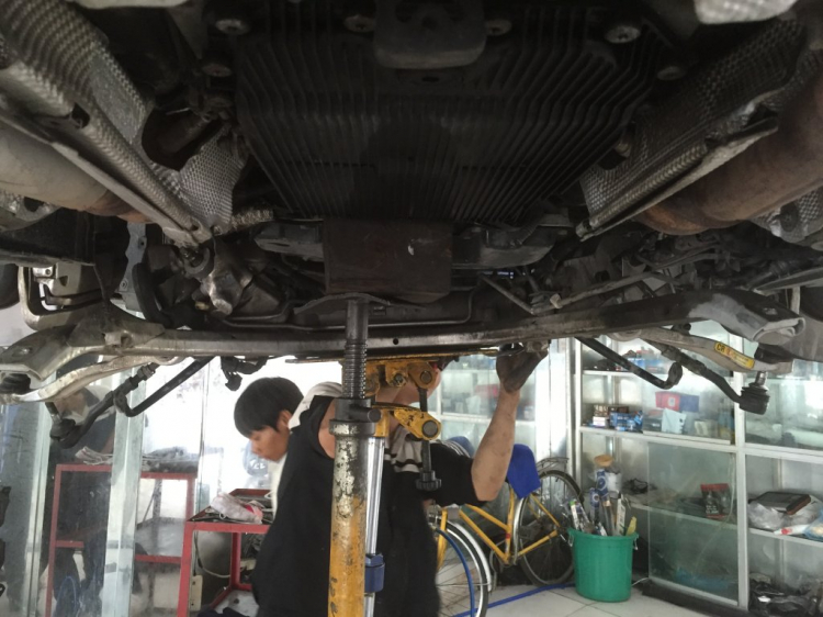

Mang ra gara thay sẵn thay lun đồ bữ trc ship mà chư thay.
Tội mấy ông thợ vì món này thay hơi cực.mất cả ngày mới xong.
Thước cũ lôi ta nhìn thấy ớn... đem về cất mốt có cần lôi ra.
Thước mới khá hoàn chỉnh.
Ráp vô, thay dầu lun.

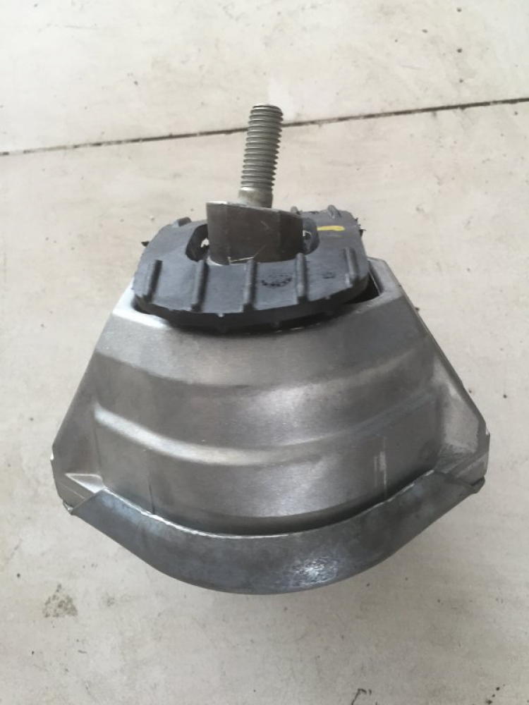

Sẵn thay lun cs chân máy.
Cũng cũ rồi, cho về hưu lun.

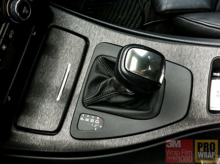

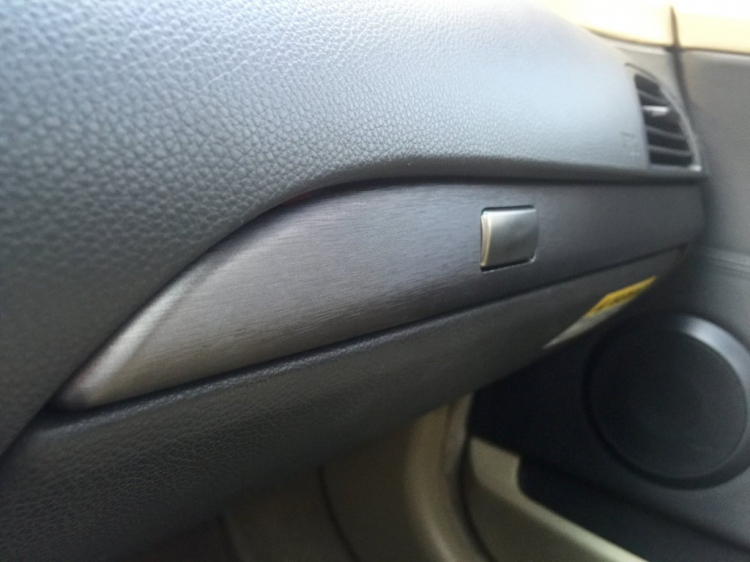

Ah quên, ngồi trong xe nhòn dàn trym gỗ miết nó cũng chán con mắt, sẵn có đứa bạn bán decal e xúc lun loại nhôm xước dán thay đổi chít cho nó đỡ nhàm chán.
Trước ( nguyên bản)
Sau khi dán
Khá hài lòng, mà mới thấy cái này đẹp hơn nên chắc e lại đổi xì tai nữa...kkk
Nhìn đẹp quá phải ko các bác...vài bữa lên xe e lại update tiếp...
