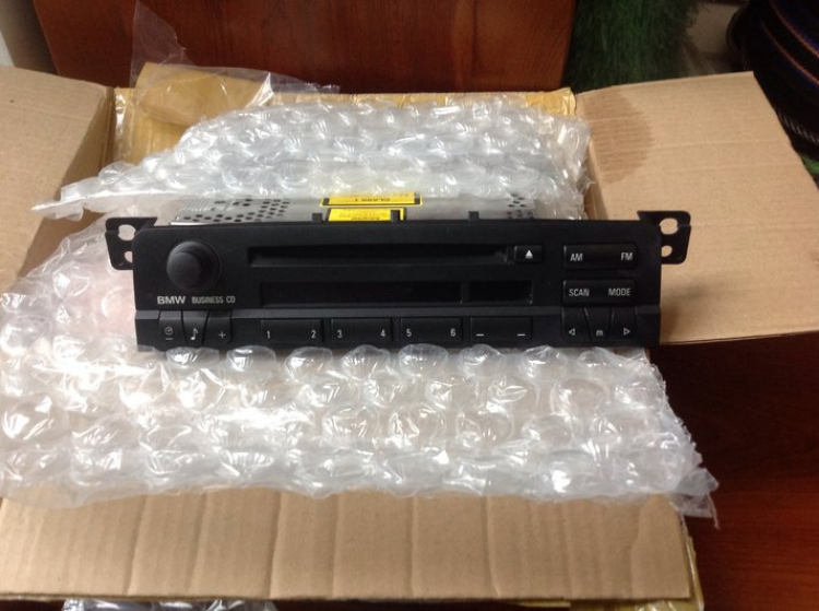

Hàng về hàng về...
Cáp Aux ( về cả tháng nay)
Đầu Cd đây

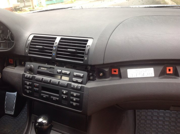

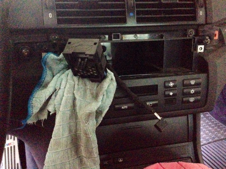

Lột bộ Trym đen ra

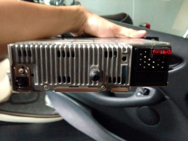

Lôi cái đầu tape ra...có 2 con ốc thôi nha các bác...
Lôi tiếp cọng cáp kết nối phía sau ra...
Các bác nhớ gỡ lun cái hộc mồi thuốc hoặc cái hộc để kính mát ra nha...muốn để đầu giắc cắm ở chỗ nào thì tháo cái hộc đó...e để phía chỗ mồi thuốc nên e tháo hộc mồi thuốc ra.

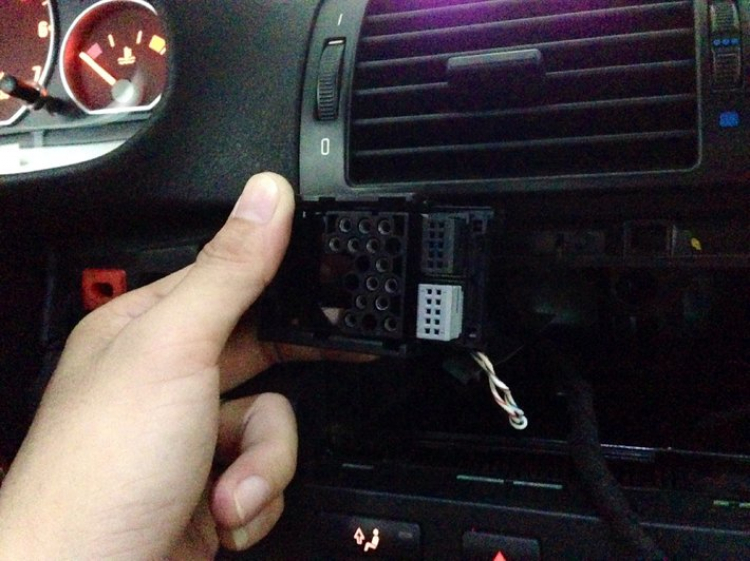

Bắt đầu luồn cọng cáp Aux vào..đầu xám phía trên,đầu giắc cắm cho xuống dưới...nó ra thế này.
Bây giờ gắn cái đầu cắm màu xám vào cái bộ giắc cắm của đầu tape...(cái này các bác nên coi thêm video...cũng khá đơn giản,giật cái thanh màu xanh lên rồi đưa vô,cài thanh màu xanh lại...done)
Bây giờ chỉ việc gắn lại như cũ là xong.

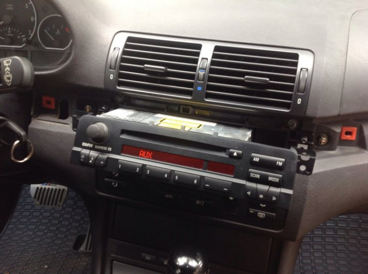

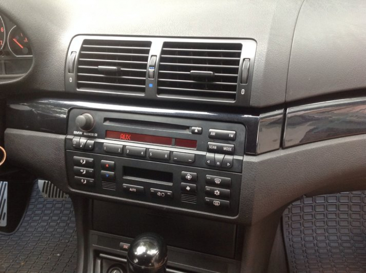

Thử phát nó hiện ra chữ Aux lun...thành công rồi đó các bác...

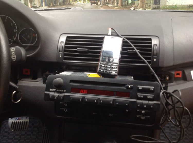

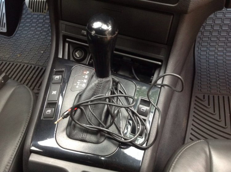

Test trên cái nokia thần thánh của e xem thế nào.
Ngon lành cành đào...hehe...nokia thần thánh của e có chức năng phát nhạc qua sóng FM nữa nha các bác...hàng này hình như giờ hiếm rồi....kkk
Dây nhợ cả nùi đây...lát e dọn lại...
Ráp lại...thưởng thức...
DONE...QUÁ ĐƠN GIẢN CÁC BÁC AH...

Hàng về hàng về...
Đầu Cd đây

Lột bộ Trym đen ra
