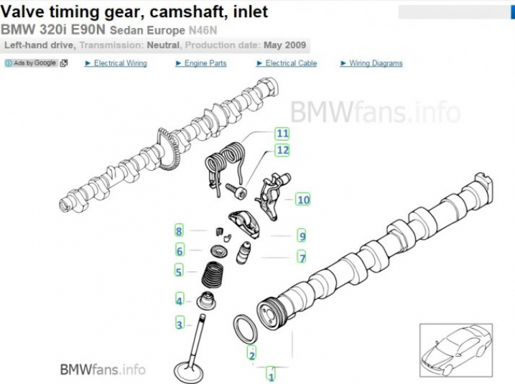

Cái này nó nằm đoạn nào hả các bác. Xe em vẫn bị hiện tượng hao dầu. Đèn dầu lại báo rồi. Cái phốt gits này đắt ko?
2009 mà đã bị chai phớt ghít hao dầu, khí xả hôi là do thay nhớt hợp chủng quốc, thay k đúng định kỳ. Trước mắt bác thay phớt ghít, chi phí đâu đó <10tr cả công, thay xong cứ 7000km chịu khó vô hãng thay nhớt là yên tâm đến lúc lên đời xe ;)
Phớt ghít là cao su số 4 trong hình dưới:
Dạ cám ơn bác! Em thay nhớt đúng định kỳ 10000km và luôn dùng castron 0w40 xịn hơn trong hãng là 5w30 luôn mà bác. Cái này có phải hạ máy xuống ko?

Em cũng đã liên hệ được với bác Tuấn mec Đại Từ ở Hà Nội rồi. Ko phải hạ máy hay tháo mặt quy láp gì cả. Làm trong vòng 1 ngày là xong. Chi phí cũng hạt rẻ. Cám ơn các bác!
