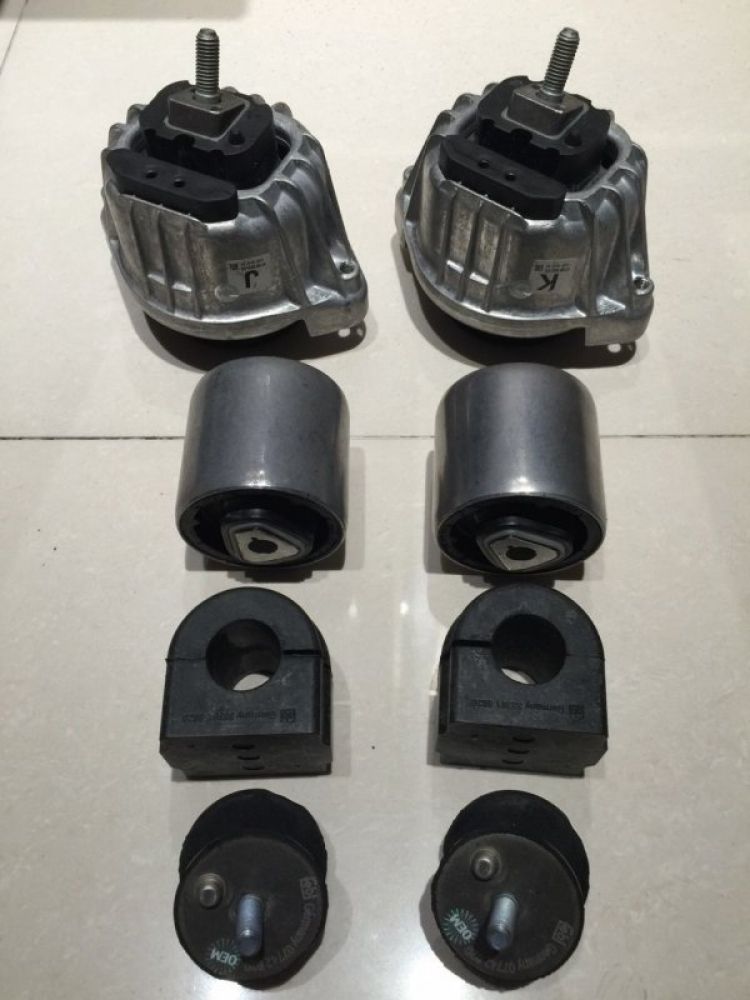

4 loại cao su gầm rất cần thiết đối với bảo dưỡng E90.
Từ trên xuống:
- Cao su chân máy: bác nào vào D hay R mà rung hơn khi xe ở P hoặc N thì nên thay
- Cao su simlock (cao su càng trước): giúp mang lại cảm giác lái chắc nịch
- Cao su cung cân bằng: giảm rung lắc khi ôm cua
- Cao su chân hộp số: công dụng tương tự như cao su chân máy
Tất nhiên để handling xe được ngon gần như mới thì cần phải thay thế nhiều ở dàn gầm như phuộc, rotuyn, cao su dầm sau.. nhưng em thấy xe em và xe 1 số anh em trong hội chỉ thay như thế này cũng hài lòng rồi.

em thay toàn bộ dần gầp mà xe nó còn không như mới được màTương đối nhất có thể thôi.
Thước lái quyết định 50% độ "chắc" và cảm giác khi lái.
vậy là em biết hạng mục bảo dưỡng sắp tới của xe em rồi. Em mới chỉ thay 2 cái rotuyn thước lái thôi chứ chưa có thay cây thước lái. Hiện tại đang rơ nhẹ ở giữaThước lái quyết định 50% độ "chắc" và cảm giác khi lái.
Thước lái ngoài dẩn hướng, nó còn có nhiệm vụ tham gia giữ thẳng. Nên cây nào bị rơ hay yếu dù có phục hồi. Cứ đi sóng lươn, qua giảm tốc, cán ổ gà ... thấy bánh xe hơi bị quăng ngang thì chắc chắn do thước.
Không phải cứ lái nhẹ là thước ok đâu.
