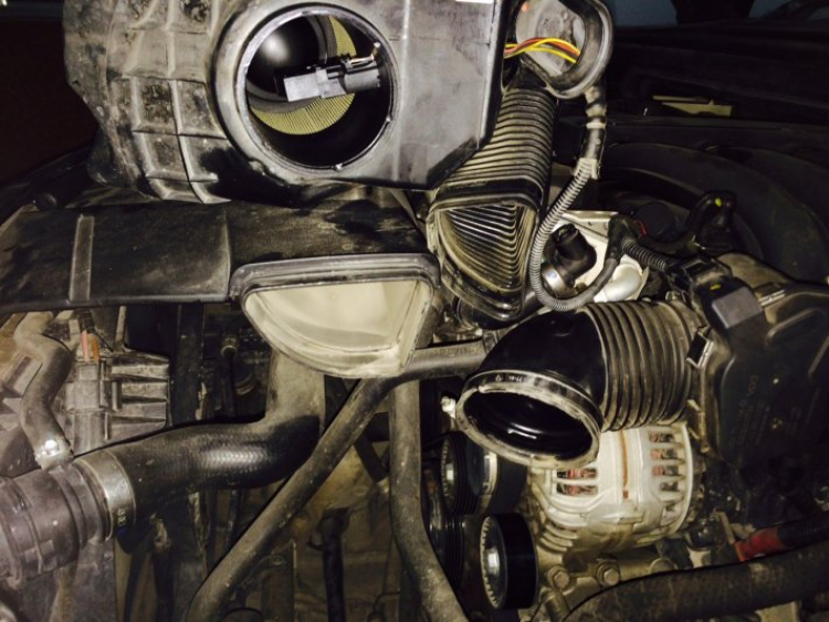

Theo chân bác cubim vệ sinh MAF, em củng bon chen order 1 chai. Hí hửng lên mạng coi clip DIY xong rồi ngậm ngùi lên đây post bài hỏi:
Xe em E90 LCI (2010) - engine N46B20B. Em check thì thấy động cơ này đúng là cho E90 - 320i. Lên google thì thấy E46 - 318i cũng xài N46 engine ??? vậy là E90 và E46 xài chung động cơ hả các bác? Thắc mắc lắm nhưng em tạm để đó, search cách vệ sinh MAF cho E46 để tham khảo làm theo thì thấy cái động cơ em nó ko giống cái trên youtube
Em check thêm trên 1 số diễn đàn bọn khoai tây thì thấy có nói E90 "KHÔNG CÓ MAF" --> hại não nữa @@. Em lên realoem thì được cái hình bên dưới, dự là part số 7 "Hot-film air mass meter". Em cũng ko chắc là E90 có hay không có MAF, nhờ các bác tư vấn vậy

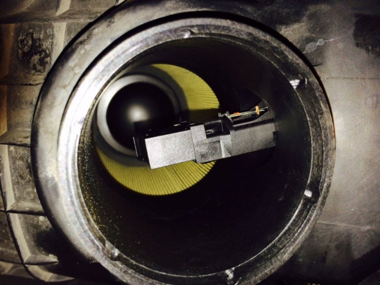

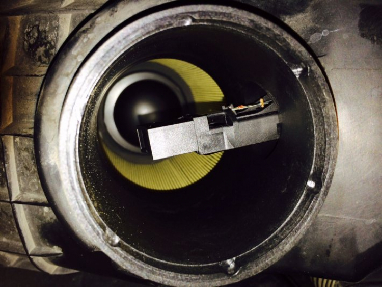

Chiều qua rảnh nên em mở cái MAF ra vệ sinh, sau khi tham khảo youtube thì em nghĩ mình mở đúng vị trí rồi, nhưng mà kiểm tra thì thấy sạch bong, 2 cọng râu con nguyên vẹn. Khá là bất ngờ nên em lại băn khoăn không biết có đúng là em nó ko @@. Càng mò càng thấy mình gà mờ...

Nó đó bác, nếu thấy sạch thì thôi khỏi xịt, bữa nào rảnh rỗi em qua cắm máy đo fuel flow trước khi vệ sinh và sau khi vệ sinh MAF cho bác xem sự khác biệt.
