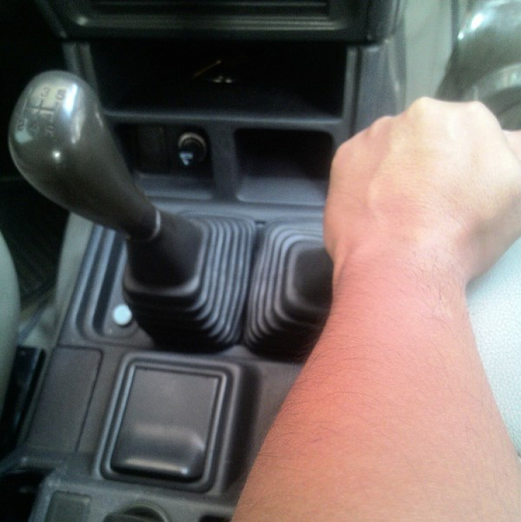

đúng nguyên 1 chỗ cũng chuyển cầu vô tư mờ, bác cho cái ảnh quả đấm của bác nên xem nó bố trí rư nào, vì có loại 2H, 4HLc, N, 4LLc (trường hợp nài là khóa vi sai trung tâm trên hộp số, V43 trở lên mới có)) và 2H, 4H, 4L.Mình cũng gạt phải hết cở luôn nhưng đẩy cũng kg lên. Còn từ 2 sang 4H có thể nghe và cảm nhận bánh răng chuyển động khi gài và thả cầu.
Không biết mình có thể gài cầu ngụi từ 2 sang 4L luôn được kg? Hay phải lăng bánh rồi mới gài tiếp được vậy Danh.

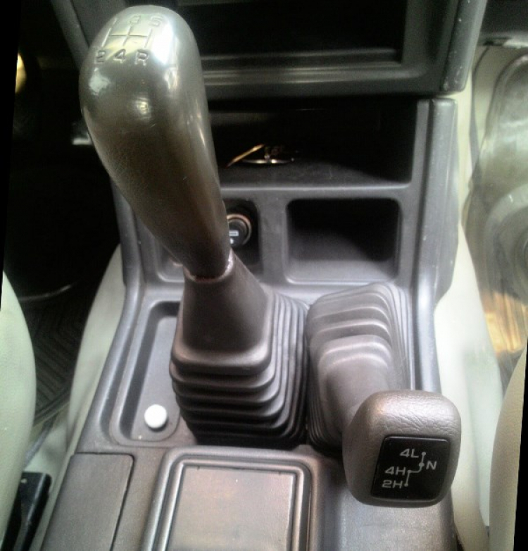

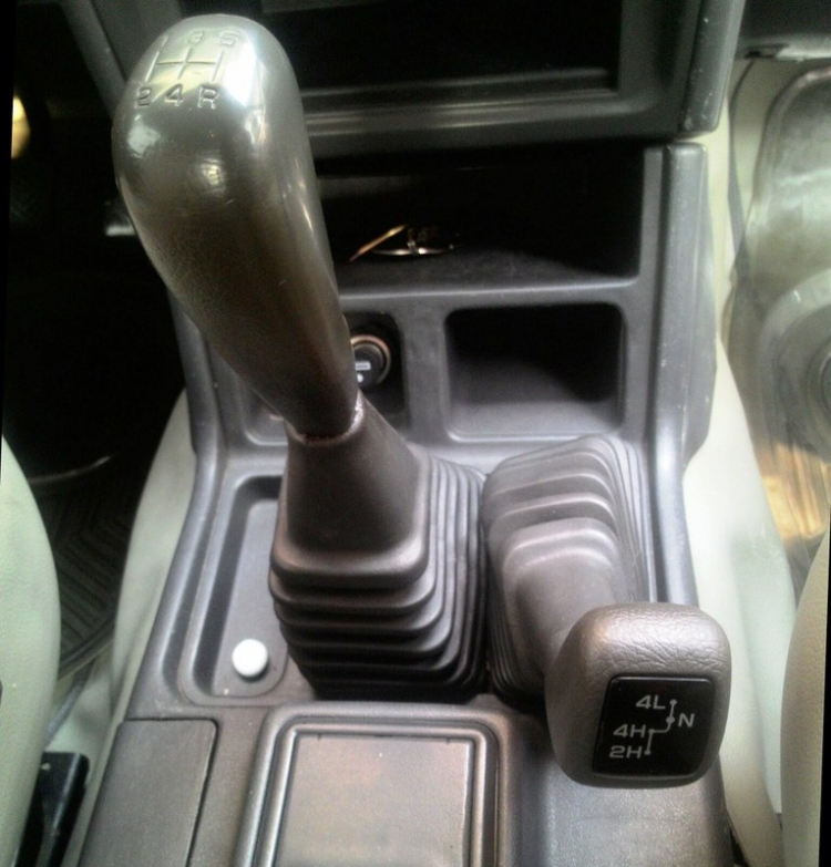

Mấy bữa này lu bu quá. Cái núm nó đây Danh ơi
Đang ở 2H
Đẩy lên 4H
Gạt phải và cứng ngắc ở góc đó, chẳng cách nào đẩy lên N và 4L được
Gạt sang phải rùi ấn cần số phụ xuống nó mới đẩy qua N và 4L đcMấy bữa này lu bu quá. Cái núm nó đây Danh ơi
Đang ở 2H
Đẩy lên 4H
Hehehe... tối giờ xuống thử tới lui mấy lần mà vẫn không cách nào đi xa hơn được. Chắc lại phải nộp tiền khôn nữa rồi.Gạt sang phải rùi ấn cần số phụ xuống nó mới đẩy qua N và 4L đc
Vô lý nhể, hay bác thử lại bằng cách ấn xuống rùi gạt sang phải xem có đc ko???Hehehe... tối giờ xuống thử tới lui mấy lần mà vẫn không cách nào đi xa hơn được. Chắc lại phải nộp tiền khôn nữa rồi.
