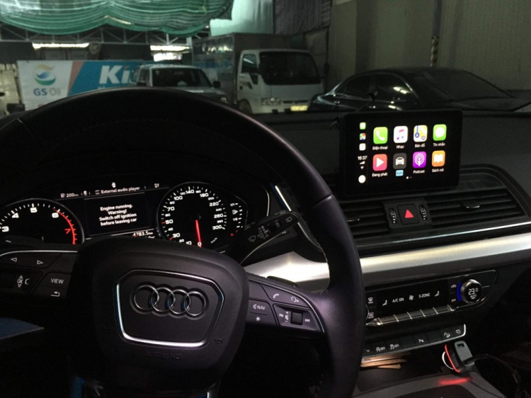

Bác có biết cách lắp carplay cho Audi Q2 ko ạ? Xe em đời 2018
Hihi, Audi thì mình hok biết rùi bác ạ. Nhưng theo mình nghĩ, xe bác đời 2018 quá mới vậy thường có lẽ sẽ được tính năng carplay (như một tính năng tiêu chuẩn), vì từ năm 2014 đã có nhiều dòng xe trang bị carplay. Bác thử hỏi lại bên hãng bán xe cho bác xem sao.
