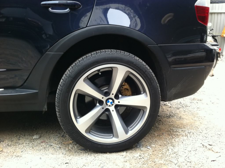

Đây là bộ mâm em đang gắn vào chạy đỡ
Mâm M6 5 chấu đơn . 2 bánh trước 245/45/R19  . 2 bánh sau 275/45/R19

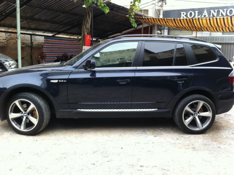

Nhìn tổng thể

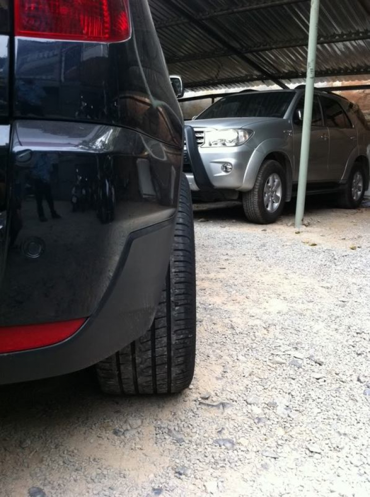

Do bánh sau 275/45/R19 to hơn kiểu hầm hố như bác Hot Wheel nói  nên nhìn nó lồi ra như bánh béo

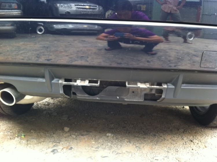

Còn đây là cận cảnh vợ em bị móc lốp , ko hiểu sau mất miếng nhựa
Nhìn tổng thể
Nhìn tổng thể

yeah , bởi vậy em muốn đổi lại cái mâm khác đó bác Mun . Em sẽ đi trước sau đều nhau 245 luôn .  Diameter Difference 1.85% là ok đúng ko bác ? Nếu em nhớ ko lầm thì max limit là 3% đúng ko nhỉ.

Nên +/- 3% thôi, kg nên hơn vì sẽ thấy tua máy khác, performance bị ảnh hưởng nhiều đó.
Nếu thích 275 thì nên chọn độ dày 40 thôi, 275/40/19, kg biết lốp này có available kg?
