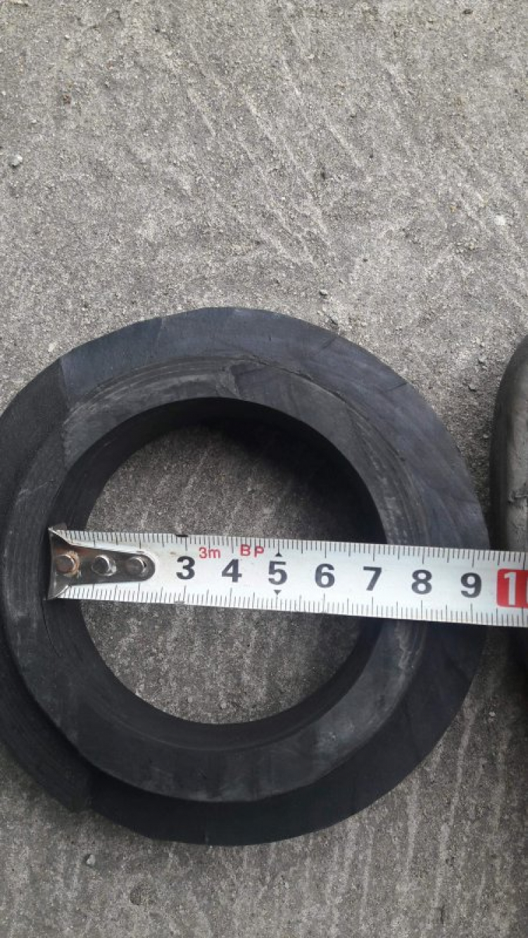

Cắt cao su 2 phân chêm vào 2 đâu ti nhún trước và thay lò xo nhún sau len 2-3 phân đều ok.
