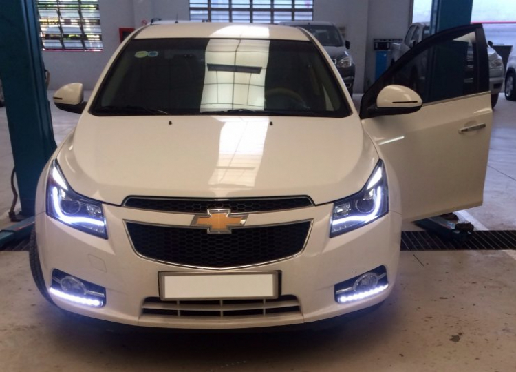

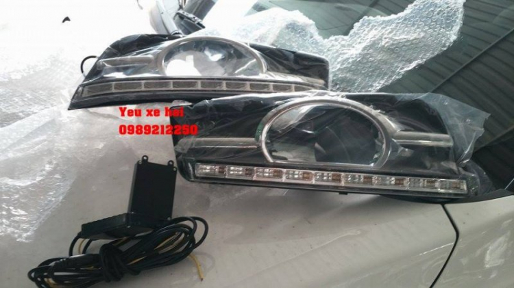

Bác chủ thớt cho hỏi cái dãy đèn led gắn bên dưới đèn gầm mình gắn ở đâu vậy? Có cần đục khoét gì không?

Nó là dãy led ban ngày (vẫn giữ đèn gầm), đúc nguyên cụm vào không đục khoét gì cả bác ạ.Bác chủ thớt cho hỏi cái dãy đèn led gắn bên dưới đèn gầm mình gắn ở đâu vậy? Có cần đục khoét gì không?
Bác lên mạng search là ra. Cái này lúc mới ra bác YeuXeHoi giới thiệu em gắn luôn.
