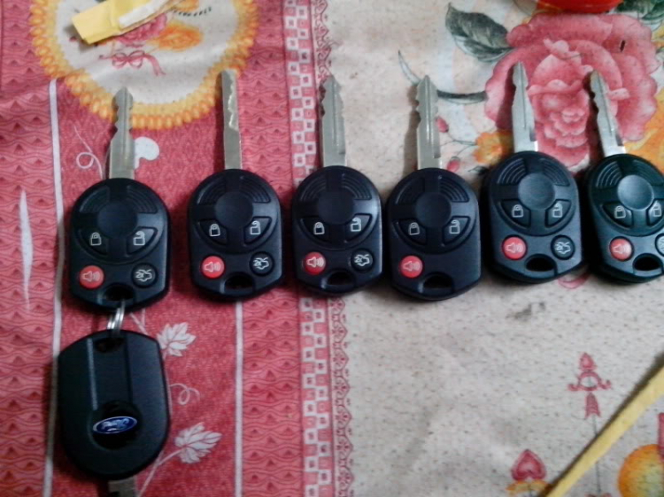

Chìa và remote của em nó thế này đây ạ. Chắc là đồ thay ở ngoài vì em chả thấy có chữ Ford trên cái Remote. À, xe em ấn remote đóng mở cửa nó ko có sáng đèn, cái này chỉnh lại chắc dễ phải ko ạ? Em mù tịt về điện đóm
Thay điều khiển lắp ngoài thì cửa hàng nào cũng lắp dc
Thay điều khiển hãng thì khoảng 4-500, thực hiện trong 10 giây
Xe xi nhan không sáng đèn là do bộ điều khiển lắp thêm ko đấu dây.
Còn điều khiển nguyên bản của hãng thì CHĂC CHẮN không sáng đèn
Em cũng đang chạy xe giống bác nên có đặt đồ chơi về cho các bác hội ếch để chơi cùng: có mấy món này bác nghiên cứu
Em có mổ em ếch ở đây - bác xem có thích thì chơi
1. Điều khiển chính hãng Ford - nhập từ mẽo, hàng này đã cắt chìa nên chỉ dùng dc khiển (cắt bỏ phần lưỡi), trong khiển này đã có chip đề nổ bác nhé: Cái này giá 400k

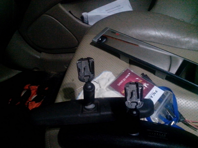

2. Gương tự động chống chói của Ếc h, chuẩn đến từng chân gương: giá 1.100.000 đ (em còn 1 chiếc)
Chân gương

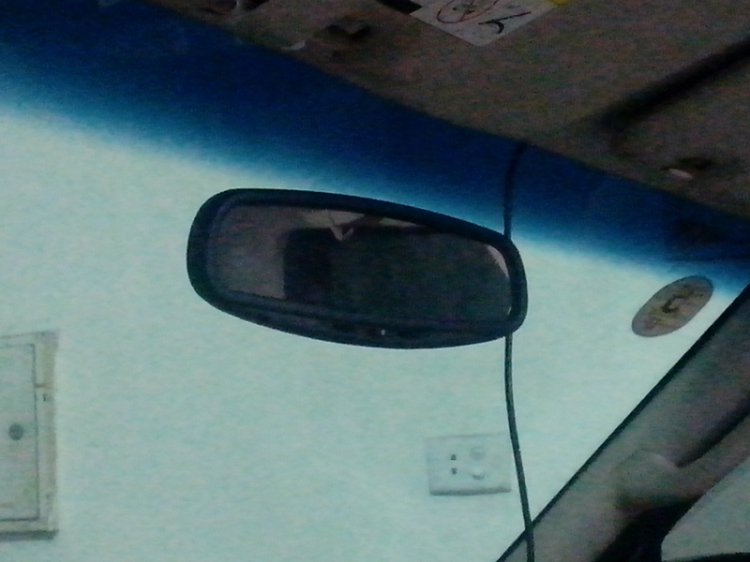

lắp lên ntn

Gương tự động thì nó tác dụng như thế nào vậy bác ???Hai Nguyen nói:Thay điều khiển lắp ngoài thì cửa hàng nào cũng lắp dc

tự động chống chói nghĩa là
điều kiện cần: cảm biến ánh sáng mặt trc gương xác định là trời tối
điều kiện đủ: cảm biến ánh sáng thứ 2 ở mặt gương xác định là có ánh sáng đèn pha chiếu từ phía sau
khi có đủ các dk trên. gương tự động chuyển sang mầu xanh, không bị chói cho tài.
bác có thể search thêm auto dim để rõ hơn

Cái này có thể thử bằng cách lấy đèn pin điện thoai rọi vào hoặc lấy bật lửa hơ trước gương thì nó sẽ phát huy tác dụng.Hai Nguyen nói:tự động chống chói nghĩa là

Thanks 2 bác em hiểu roài a
