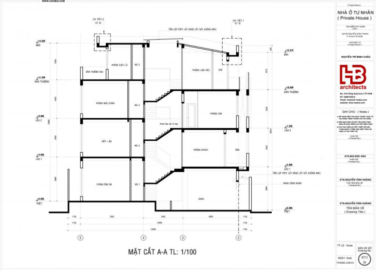

Nhà 4x16 luôn cho bác , cơ cấu cũng giống luôn nha, hay bác share chung đimanchestervn nói:Cảm ơn 2 bác kiến trúc sư đã nhiệt tình tư vấn. Sau thời gian tìm kiếm thì cuối cùng em phải quay về với nhà phố. Đang nhắm lô 4x20, sắp đến hồi kết.
Sau khi mua đất thì tới việc làm nhà, nên đang dần dà hỏi các bác. Dất em mua trong apak, cho xây 1 trệt, 2 lầu, 1 tum. Trước chừa sân 2.5m, sau 1.5m. Diện tích xây dựng còn 4x16m.
Em đang tính như sau: tầng trệt trước làm chổ để xe, sau làm bếp.
Tầng 1: trước làm phòng khách xem tivi, giải trí, sau 1 PN.
Tầng 2: trước 1 PN, sau 1 PN.
Tum: Trước phòng thờ, sau ăn gian (vì dự án không cho làm thêm phòng trên này) làm cái phòng nhỏ để làm phòng cho khách khi cần hoặc phòng cho người giúp việc.
Em ưu tiên các phòng rộng, nhìn thông thoáng ko có cảm giác ngột ngạt.
Xin các bác bớt chút thời gian cho thêm ý kiến ạ. Mặc dù em biết là mình nên đi tới một bác KTS nào đó làm việc cụ thể, nhưng em cũng đang muốn có ý kiến đa chiều. Vì khi mình làm việc cụ thể với bác KTS nào đó, mình hay bị thuyết phục và không còn được đa chiều và khách quan.

. Có 3 cao thủ KTS trên đây, 2 người vote cho lệch tầng, 1 người thông tầng.
Khó quá.
Bác haobui cho em cái file gốc mặt cắt được không ? Cái hình bác mấy cái kích thước em không thấy được. Cảm ơn bác

Âu cơ lun , để em hỏi bác chủ nhà Michau83 cái đã . Lịch sự tí í mà .manchestervn nói:Share chung tiền thiết kế hả bác haobui. Có 3 cao thủ KTS trên đây, 2 người vote cho lệch tầng, 1 người thông tầng.
Khó quá.
Email: [email protected]
