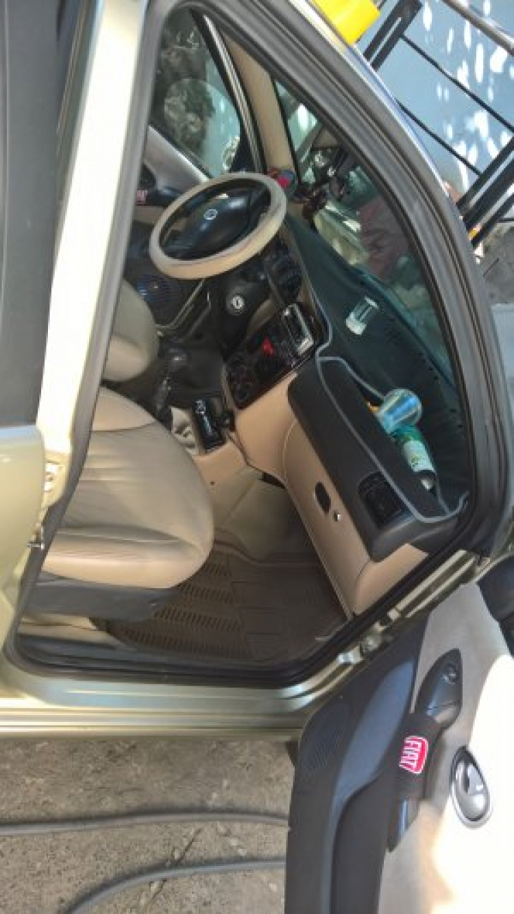

Ghé bác Vui làm vài chai lai rai thấy có 1 em Siena của bác nào đã zô bình xăng con, nhìn cũng ngon à nhen!
