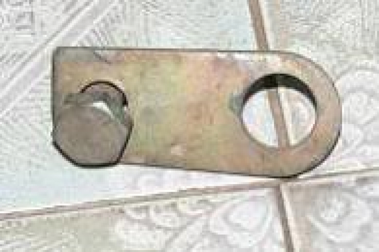

Xe em cũng bị tình trạng khi vào đường xấu hoặc vào ổ gà nó kêu "lạch cạch" ở bên tài.
Tìm mãi mới phát hiện do cái tai sắt bắt vào lốc máy (em đoán dùng để câu máy ra ngoài khi sửa chữa) em bỏ ra luôn thì hết kêu.

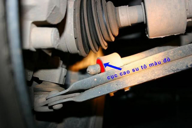

Bác Ruby ơi xe bác xe gì em hổng biết, xe Fiat Siena có cục cao su gắn trùm bọc luôn đầu cây sắt, có hình dạng theo miếng sắt chụp ngoài. Theo em, xe bác chổ tô màu đỏ chính là cục cao su đó.
