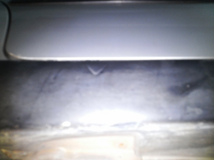

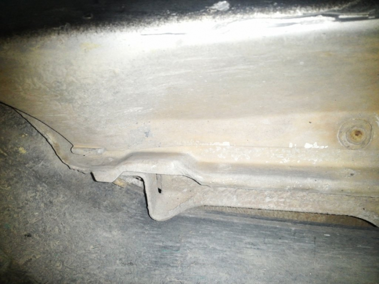

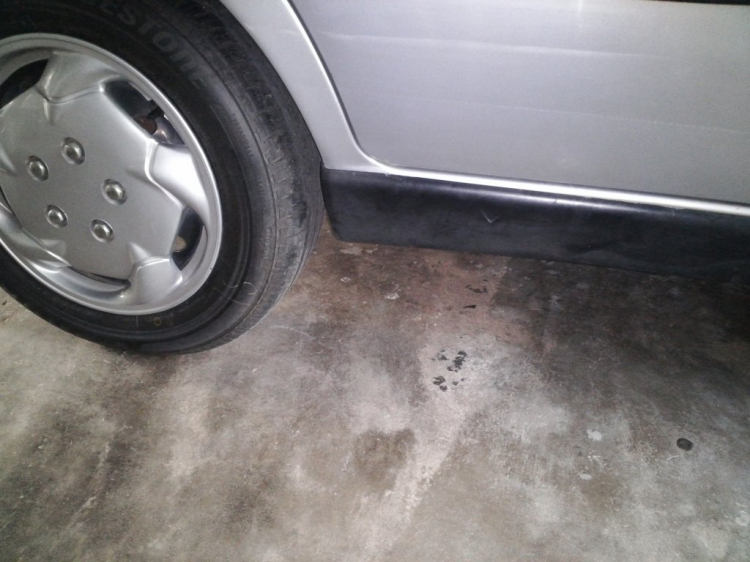

Các bác cho em hỏi vị trí lọc xăng fiat có phải nằm ngay phía trước bánh bên phụ sau không ạ? sao e nhìn dưới gầm thì cũng thấy tấm nhựa, nhưng tấm này cũng to tầm 0.5m vuông vag dính liền dọc với 1 dọc tấm nhựa chạy dọc thân xe. Và em ko tìm ra dc ví trí mấy con vít để tháo tấm nhựa này.
Sau đây là hình e chụp để hỏi các bác xem vị trí lọc xăng phải nằm ở đây ko ạ! Em chụp từ xa tới gần
Đúng rồi đó bácCác bác cho em hỏi vị trí lọc xăng fiat có phải nằm ngay phía trước bánh bên phụ sau không ạ? sao e nhìn dưới gầm thì cũng thấy tấm nhựa, nhưng tấm này cũng to tầm 0.5m vuông vag dính liền dọc với 1 dọc tấm nhựa chạy dọc thân xe. Và em ko tìm ra dc ví trí mấy con vít để tháo tấm nhựa này.
Sau đây là hình e chụp để hỏi các bác xem vị trí lọc xăng phải nằm ở đây ko ạ! Em chụp từ xa tới gần.
Em tìm mà khó thấy mấy con ốc bắt nắp nhựa như các bác khác đã nói quá!Đúng rồi đó bác
Nó đó bác. Có mấy con tán thôi, nhìn lên là thấy thôi bác. Nếu mục thì bác lấy kìm nhọn mà xoay nó. Nếu k thấy tán nào thì hẳn đã bị buộc dây gút rồi ạ.Các bác cho em hỏi vị trí lọc xăng fiat có phải nằm ngay phía trước bánh bên phụ sau không ạ? sao e nhìn dưới gầm thì cũng thấy tấm nhựa, nhưng tấm này cũng to tầm 0.5m vuông vag dính liền dọc với 1 dọc tấm nhựa chạy dọc thân xe. Và em ko tìm ra dc ví trí mấy con vít để tháo tấm nhựa này.
Sau đây là hình e chụp để hỏi các bác xem vị trí lọc xăng phải nằm ở đây ko ạ! Em chụp từ xa tới gầnView attachment 530052 View attachment 530053 View attachment 530054 View attachment 530055 .
À chắc mục rồi, em chỉ thấy đầu con bolt lòi ra nhọn hoắc, rồi nhìn kỹ mới thấy có gì đó như con tán và lông đền, nhưng con tán gì tròn quay rồi bác! Kiểu này hơi căng.Nó đó bác. Có mấy con tán thôi, nhìn lên là thấy thôi bác. Nếu mục thì bác lấy kìm nhọn mà xoay nó. Nếu k thấy tán nào thì hẳn đã bị buộc dây gút rồi ạ.
