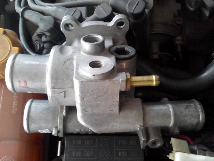

@quangpham71 vụ thay nước sáng nay định làm, sờ tay bóp bóp mấy cái ống nước phát hiện ra khúc ống dẫn lên máy (cong cong khuất ở trong kẹt) ngay chỗ bộ chia 4 chung với ống lên sưởi bị lão hóa, mềm nhũn ko bình thường nên vác nó gara rồi. Mở ra phát hiện thêm vòi để gắn ống trên cụm chia bi mục, heyza phải tháo cả cụm đi làm, phải tiện làm lại vòi. Đành xe ở lại người về, chiều chạy qua lấy :D. Tối report tiếp!
Hên chắc có linh tính, cái này chắc là van hằng nhiệt rồi, lúc trước xe e cũng mục mở ra nhìn như củ khoai gớm lắm ship về tự thay luôn
Cái mới với cái cũ nhìn một trời một vực hen.
Cái đoạn ống bị lão hóa chỗ em phát hiện ra khó thấy, cùng 1 ống đoạn trên nhìn ok còn khúc cua cong dưới sát gần chỗ cụm máy và chỗ bắt vô ngã tư chắc do ảnh hưởng nhiệt nên nhão lắm, muốn nức nẻ có dấu hiệu phù. Các bác cũng lưu ý thăm nó thường xuyên.
Của em ko giống, em thấy nó đơn giản giống như cái co chia ống thôi, 1 vào từ bình phụ + 3 cái ra thì phải (1 lên thẳng cái vòi trên máy phía trên, 2 ống chắc dẫn cho sưởi).
Dzậy để chiều nay e về trổ nghề sờ bóp như bác xem sao!
