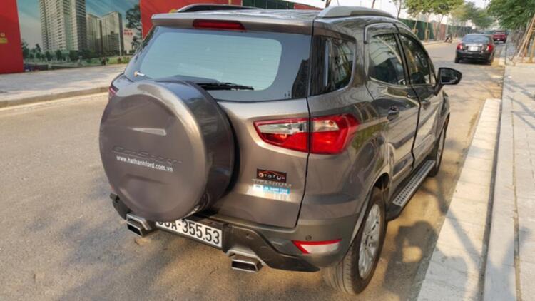

Em máu dồn lên não quá không chờ, thế là làm 1 thật 1 giả như bác @Roberkieu. Hôm trước nhìn ảnh không rõ em lại đi lấy cái ốp bô hình thang nhìn tệ hơn của các bác trong Xì gòn. Có một điều là sau khi làm xong thì cái cảm biến của em nó cứ kêu loạn cả lên mỗi khi vào số lùi như sắp đâm vậy, lạ thật.

Em cũng từng bị dính cái vụ của bác rồi. Lúc gắn cái cản sau hai ống pô đó khi de cảm biến nó cũng inh ỏi. Bác phải chỉnh cái cản thật chính xác với cái cảm biến là hết kêu à. Còn cái pô thì gắn sau nên không ảnh hưởng. Em thấy cái pô của bác nó lòi ra hơi nhiều có thể đó là lí do khiến cái cảm biến nó kêu inh ỏi.

Bác @oldfamer nhìn cái pô em nè. Cái pô và cái chụp pô nhựa phải vuông góc với 1 mặt phẳng. Bác coi lại chứ để nó kêu inh ỏi mệt mỏi lắm. Tết này e ra hà nội nhưng ko mang con xe ra được. View attachment 186129
Nhìn ảnh chụp của bác em cứ tưởng nó thòi ra 1 chút nên mới để thòi. Để em xem cho nó ngắn vào vậy @@

Bác để thòi ra đứa nào ko biết nó đưa cái chân lên nhún là xong đó. Bác bảo thợ nó làm sao cho cân đối chứ e thấy nó hơi sệ. Cho em nó cao gần sát cái chupj nhua không thì bảo thợ nó làm cái như em nè. Lỡ làm lại luôn cho đẹp bác à

Chào Bác.
- Cảm biến lùi kêu là do Bác gắn chưa khớp giữa cái ốp mới với cản sau ( chú ý 2 cảm ứng lùi , 2 lỗ này phải óp sát vào cản và ko che mất vòng cảm ứng)
- Cái đuôi "bô " đưa ra vậy cũng ok bác. nhưng bác yêu cầu thợ nâng cao lên cho khoản cách 1cm với ốp cảng thì đẹp.
