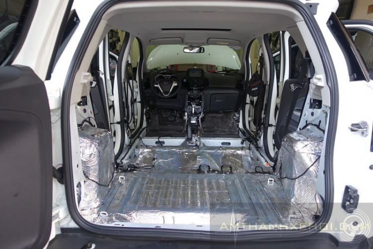

Em xin post lên các bác tham khảo hình thi công cách âm cho Ford Ecosport bên em mới thi công xong ah. Chủ yếu bác chủ xe yêu cầu cách âm và vô dàn âm thanh nhẹ nhẹ để giải quyết vấn đề giải trí . Vài hình ảnh các bác tham khảo ah
Ford Ecosport 2015.
Loa trước & sau: JBL GTO609C
Amply: JBL GX-A604
Sub gầm ghế: Mutant
Cách âm toàn bộ với cửa 3 lớp, sàn 2 lớp bằng vật liệu STP cửa Nga.
Tháo toàn bộ nội thất và thi công lớp cách âm cho sàn và hình hoàn thiện

Bác phải làm quả test đo độ ồn trước và sau khi làm cách âm để xem hiệu quả có tốt ko
