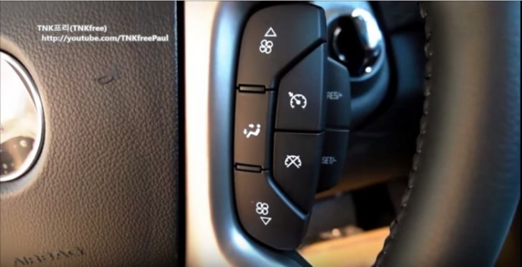

Muốn biết có hay ko các bác thử tháo túi khí coi thử có sẵn nơi bắt các nút bấm điều khiển cc ko.nếu ko có thì phải kiểm tra lại.còn có sẵn thì cứ tự tin tiến bước, vì hệ thống điện chỉ có 1 mà thôi.chủ yếu về Việt Nam bị cắt bỏ option.

Gắn cruise control cho Cap?
Thông báo các bác là Chevy Sai gon đã làm được CC cho Cap 2015 rồi nha. Vấn đề là ở VN không có bán cái nút CC này để gắn vào vo lang, nên bác nào có nguồn ship về share cho AE cùng gắn luôn 1 thể.
P/S: Chủ xe Cap 2015 tự mua nút rồi đến Chevy Saigon gắn. Bên Chevy SG gắn và chạy lại ECU xong test cao tốc ok rồi. Chi phí nghe nói cũng bèo thôi, tầm dưới 2 chai là xong.

View attachment 578983 Thông báo các bác là Chevy Sai gon đã làm được CC cho Cap 2015 rồi nha. Vấn đề là ở VN không có bán cái nút CC này để gắn vào vo lang, nên bác nào có nguồn ship về share cho AE cùng gắn luôn 1 thể.
Cap em cuối 2013 đầu 2014 bữa có đem ra ngoài đông đô thành hỏi gắn mà bên đó kêu cái phần mền này nó ko có hổ trợ cho GM việt nam nên ko có gắn đc ...
Vậy bác còn bộ nút không, để lại cho em gắn thử xem thế nào vì của em là 2015 ;)
Nguồn ở đây nè - ebay.vn có nhận ship hàng :
http://www.ebay.vn/san-pham/chevy-c...-switch-integrated-20792644-161402285522.html
Giá 1.483K chưa bao gồm các loại thuế và phí .
trên web này bán CC cho Captiva 2011-2012, không biết Cap2015 có xài chung với 2011-2012 không? và cũng có yêu cầu gởi số VIN để xác định part number trước khi đặt hàng.
Không biết Captiva 2015 thì số VIN nằm ở đâu ? bác nào biết không?
