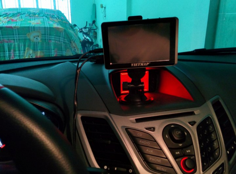

Cái giá đỡ c005 khi bác muốn đặt trên taplo phải xoay lại, khi đó nó sẽ che một phần camera, bác gắn thế nào vậy?
Hình nè:
Gắn Vietmap C005 vào taplo được không?

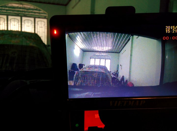

cái c005 tui để hướng về bên trái phía tài xế để buổi trưa nhìn rõ, không chói. do góc quay của cam hành trình rất rộng nên vẫn quan sát được bên trái xe
Lưu ý là trên c005 người ta có cho 1 cái vòng tròn, có sẵn keo để mình dán lên taplo, còn dán lên kính xe thì không cần
