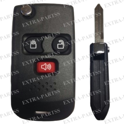

Tình hình là em order cái này về, thử lập trình cho escape 2012 nhưng không thấy phản ứng gì cả. Các bác cho ý kiến làm sao ạ?
http://i.ebayimg.com/00/s/MTYwMFgxNjAw/z/QVMAAOxyTyBSWDjl/$(KGrHqFHJBcFBTcf+!YIBSWDjkoF0Q~~60_12.JPG
Cái remote bác mua tầng số bao nhiêu?chip gì?Bác vào hãng nhờ CVDV truy xem 2012 dùng tầng số và chip gì thì cứ order về rồi lập trình.van.leviet nói:Tình hình là em order cái này về, thử lập trình cho escape 2012 nhưng không thấy phản ứng gì cả. Các bác cho ý kiến làm sao ạ?
Em đã lập trình thành công đời 2009-2010 tầng số 315,chip 4D63.
