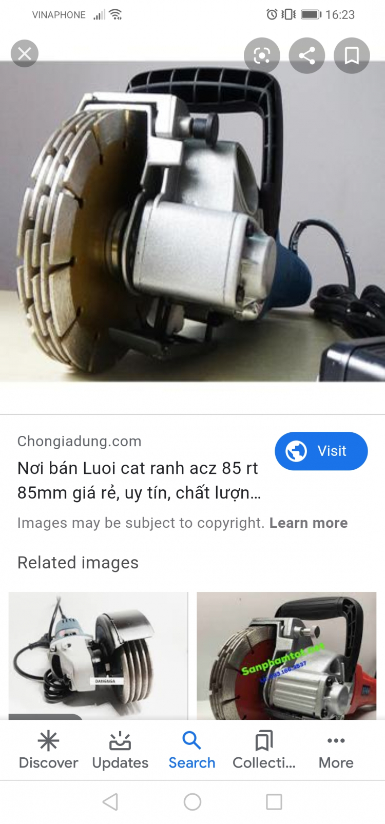

Cột này tháo cái 1. Sập thì ko thể sập được cái nhà đó bởi cột đó cũng ko phải chịu lực gì với hiện trạng như thế. Chỉ e là bên kia ko cho đập chứ nếu cho đập thì đập đi. Nhớ là dùng tay đục từ từ, ko thì dùng máy 4 lưởi cắt hổ trợ đoạn sát mép.
Nếu vẫn ko yên tâm thì dùng sắt I chống lúc đập.
