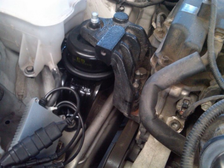

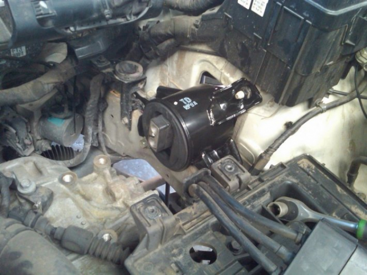

Em nghĩ xe Bác có vấn đề rồi https://www.otosaigon.com/threads/hyundai-trieu-hoi-470-000-sonata-va-99-500-accent.8690897/Tình hình là em đang chạy Sonata 2011, lăn bánh được 40k km, mấy năm nay không để ý (không biết của nó vậy hay giờ mới bị) nhưng thời gian gần đây thì thấy xe bị rung khi vòng tua máy dưới 1000, tức là xe nổ máy tại chỗ, nhưng khi vô số vòng tua lên trên 1000 thì hiện tượng rung rung lại hết hẳn. Nhiều khi bật ghế nằm nghỉ chờ vợ đi chợ thì nó rung rung khó chịu lắm. Hôm bữa qua TQ em đi taxi loại KIA đời 90 2000 gì đó mà khi dừng đèn đỏ em còn tưởng tài xế tắt máy nữa kia, trong khi xe em đến đời 2011.[pagebreak][/pagebreak]
Em đã qua hãng để thợ kiểm tra, mấy thợ cùng kiểm tra thì bảo cao su chân máy vẫn mới, không nên thay. Họ thay thử 4 bugi mới và vệ sinh lọc xăng thì nó cũng vậy.
Giải pháp em đưa ra và chưa thử đó là chuyển từ xăng 95 quan xăng 92, theo các bác thì có liên quan gì không? Và giải pháp các bác đưa ra là gì? Xin cảm ơn ạ!
Tình hình là em mới mua 2 cục cao su chân máy và mang ra hãng để thợ gắn vào hết nguyên buổi chiều. Về đến nhà em tắt máy lạnh, bảo bx ngồi lên xe, bx bảo sao k bật máy lên, em đạp ga cái ù, bx giật mình luôn. Hiệu quả ngoài mong đợi, chỉ hết có 2,7 triệu cho 2 cục cao su chân máy. Phụ tùng Hyundai quá rẻ.
Hình ảnh em nó đây ạ:
Cục mới và cục cũ, giá chỉ 1,3 triệu
Gắn vào xe
Cục cao su chính, có dầu bên trong, sử dụng tầm 30.000km thì nên thay dù chẳng có hỏng hóc gì, giá chỉ 1,4 triệu
Hiệu quả đúng là sức tưởng tượng.
Bây giờ bác tin em nói chưa? Em còn hứa thay mà ko đúng em cho bác đốt xe nữa mà....
