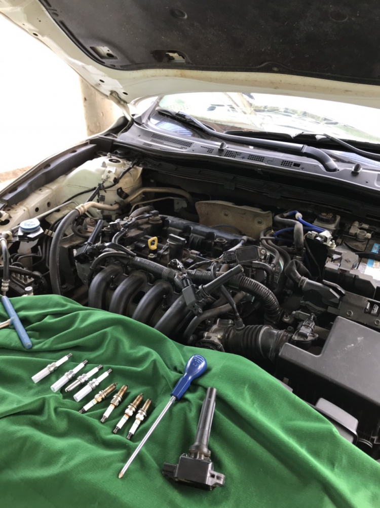

Tình hình là em mua Bugi về tự thay thì tình trạng rung giật đã hết. Xe nổ êm như ngày đầu. Đèn báo lỗi động cơ không hiện nữa các bác ạ, nhưng lửa mở mobin máy số 4 yếu hơn các máy còn lại. Để chạy thử vài hôm xem thế nào. Rất cảm ơn mọi góp ý của ae. Chúc AE luôn mạnh khỏe và lái xe an toàn :)
