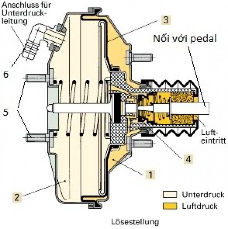

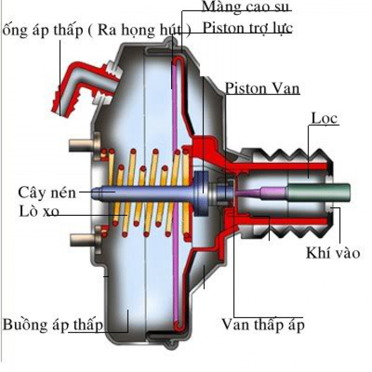

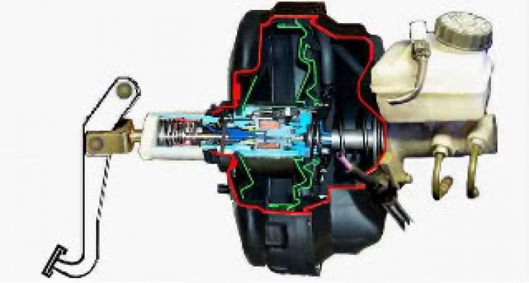

vn2359 nói:
Bầu trợ lực thắng nó nằm ở vị trí nào vậy bác ??? nếu nó bị rách thì có thể mua về nhà thay được hay không? nghe các bác nói em hok dám chạy ra đường nữa lun, hic...
Hình bầu trợ lực thắng nè Bác:
Giúp em - Thắng chân thỉnh thoảng không đạp xuống được, xe chạy vù vù...hix

MINHENG nói:
vn2359 nói:
Cảm ơn bác, em đang ngâm kíu cái hình bác đưa lên để liên hệ thực tế với V2 của em xem nó nằm chỗ nào.
