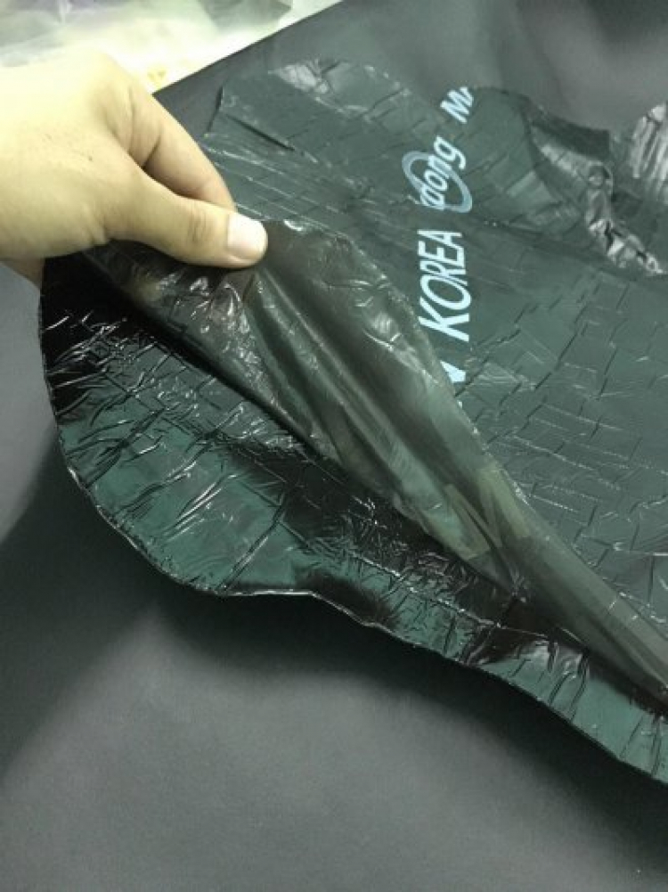

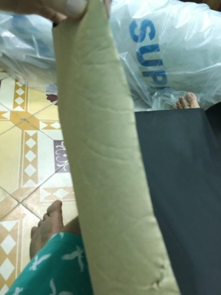

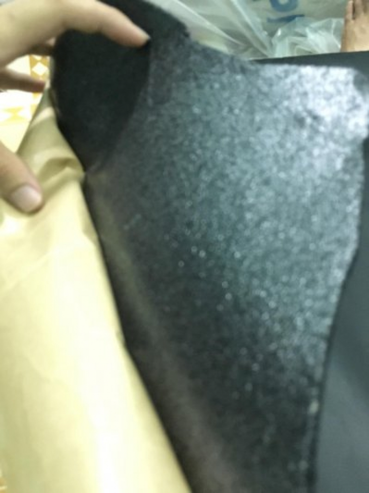

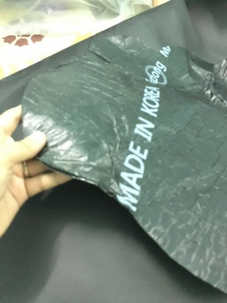

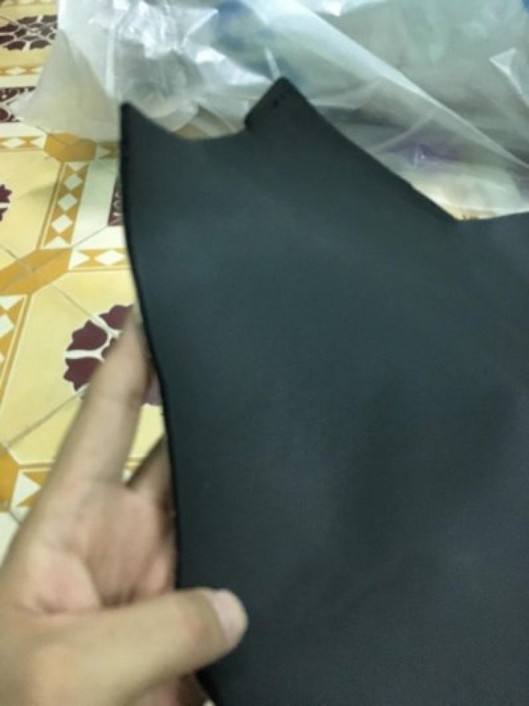

Góp ý bác đôi chút , xe bác ù do cách dán chứ ko hẳn do vật liệu mình đã tự dán cách âm cho 2 chiếc xe rồi nên kinh nghiệm phải dán tiêu âm nếu ko sẽ ù , tiếng ù từ 4 cánh cửa và cốp là chủ yếu , bác Liên hệ bên 0909805009 mua tiêu âm xps về sán , nhớ mua loại có keo sãn về lột ra dán thêm vào là ok
Nên lựa loại có keo và mỏng 0.3 đến 0.6 mm cho dễ dán , loại này hàng malaysia ko phải chi na nha !
1 Cuộn ngang 1m2 dài tầm 10 m , giá chỉ 1tr5 . Muốn mua vậy liệu cách âm thì ra chợ kim biên gần đó mua , thợ thầy cung ra đó mua thôi cuộn cách âm Kukdong 1M ngang 15 m dài giá 1tr35 nữa là dán phê rồi !
Mút hột gà thì 140k 1 m ngang 3m dài dán cũng mệt nghỉ luôn
Ra tiệm thợ chém banh xác , dán nguyên xe nhẹ nhàng 12 củ , tự mua vật tư về thì các bác hiểu nó rẻ ntn !
