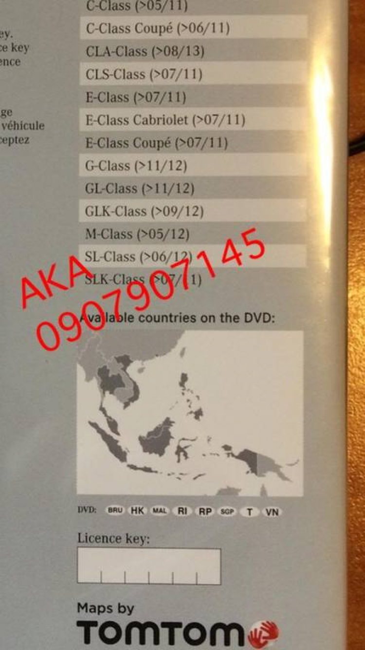

Có nghiên cứu rồi anh, bị thất bại => .... Nên em quên luôn o dám nghĩ tới nữa. Mua cái nút về nhìn cho vui thôi.
Em đang nghiên cứu cài Mercedes Map 2014 lên xe Mẻ, giống như trên Mer S class đây
GLK250 đầu tiên gắn Comand online NTG4.5 ( trang3: Interface CAMERA de)

Xe em có sẵn Comand Online thì cài map Mercedes 2014 được không bác AKA ?
Vậy chứ NTG4.5 không cài được Mer map 2014 hả bác.

Nếu xe có comand online sẽ cài được, em vẫn đang thí nghiệm :) ... Hiện tại một em Comand Online sau khi cài Map đã trở thành "cục gạch" 2 ngày hôm nay rồi :( ... hy vọng hôm nay sẽ có giải pháp, còn không thì Order cái mới về mà đền.
Cục Gạch đây =>

Cám ơn bác Thông đã chúc em .... em đã cứu được em nó tỉnh lại sau 2 ngày làm "cục gạch" , bây giờ em tỉnh lại và lợi hại hơn xưa nữa.... từ Version 1 thành Version 2 luôn
Phần tiếp theo : Cài Map 2014 lên Comand
