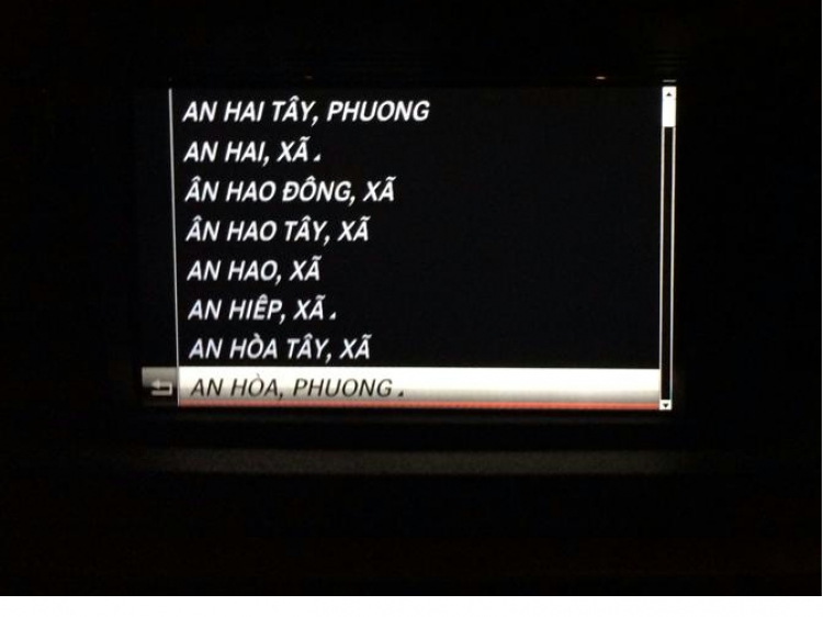

Xe em GLK cũng lắp 1 bộ Comand như vầy. Nhưng hiện em chưa kiếm được phần mềm navigation nào để cài. Và em cũng ko có chế độ consumption như của bác chủ. Mấy phần mềm đó có kiếm được ở đâu ko ạ?
Nếu là version Comand online mới nhất thì sẽ có chế độ Consumption, bác có thể dùng Xentry activate nó & vài chức năng khác nữa.
Về việc cài Map thì em đang nghiên cứu xem có giảm được chi phí hay không đã (hiện tại chi phí cài map mắc quá gần cả $1000 lận). Em đang nghiên cứu cách cài mà tốn ích chi phí hơn ...hihi
GLK250 đầu tiên gắn Comand online NTG4.5 ( trang3: Interface CAMERA de)
