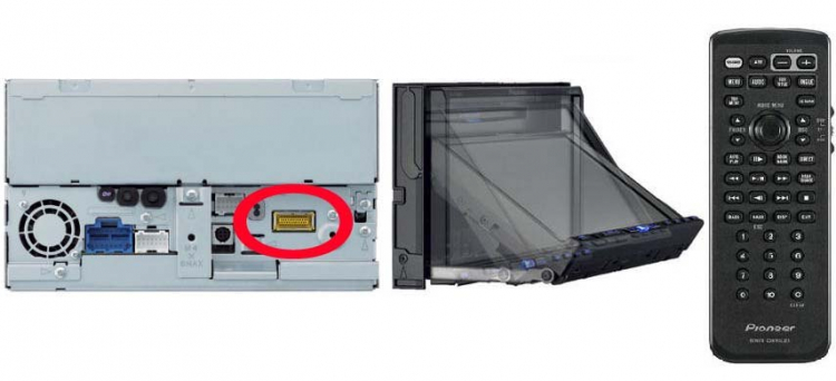

Tình hình là "đít" em này có cái chỗ để Touch giống em Pioneer 6805. Bác ghé qua văn phòng VietMap thử nhé.
otosaigon nói:
Bên Vietmap họ yêu cầu xem cái "đít" để xem có cổng khiển phần Touch Screen hay không!
otosaigon nói:
Bác VietMap kiểm tra lại xem ,Chú AVH-P4050DVD chỉ có mấy cổng kết nối IP-Bus/iPod A&V/Optical và Video in nên không lắp được loại GPS Touch.
Chỉ có duy nhất 2 model AVH-P6050DVD và AVH-P6850DVD của Pioneer có khả năng kết nối GPS Touch vì có cổng RGB 26 Pin.
