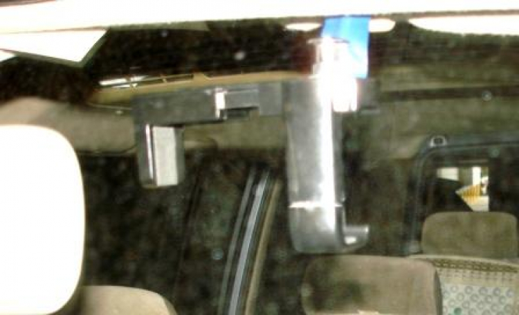

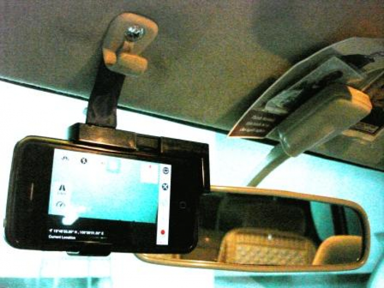

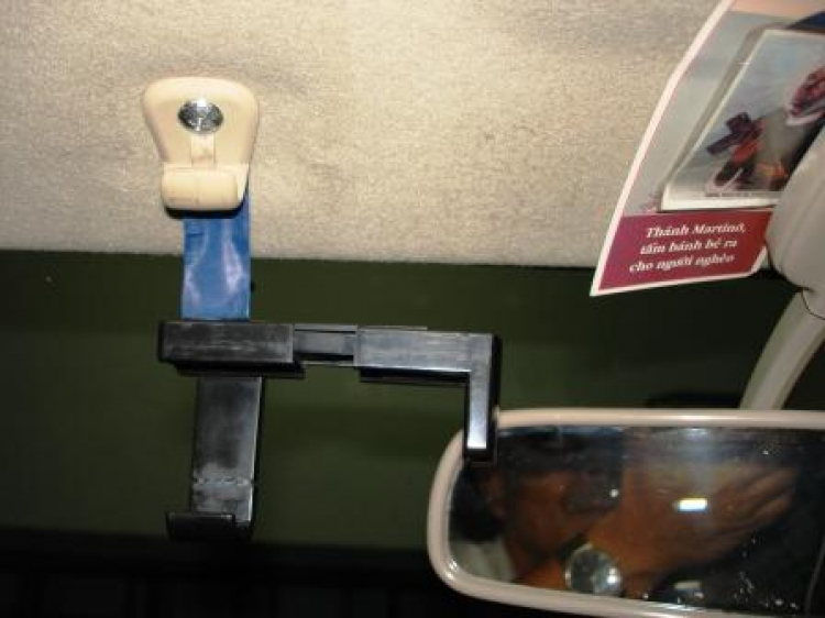

Mình hay táy máy tò mò..theo kiểu chẳng giống ai, các bác xem thử nè...
Nhờ cái đế có sẳn thế này..
Nhìn từ phía trước qua kính lái..
Và test thử cái TripREC như ở đây:
http://www.youtube.com/watch?v=Kle26SzfucE&feature=youtu.be
