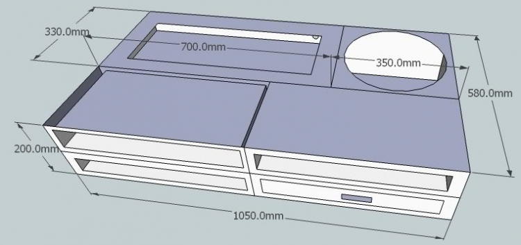

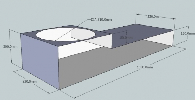

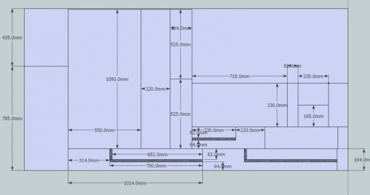

Món này nè bác 4
Cắt theo sơ đồ này
Loa Sub sẽ có hình dạng và kích thước như thế này
Phía trên bên phải thì để âm ly - Ngoài cùng sẽ là hộp chứa đồ nghề phá xe bác a

Cắt theo sơ đồ này
![@Hải Nguyễn: Mổ vịt theo tiêu chí "tự làm khắc sướng " và "Ngon bổ rẻ" @Hải Nguyễn: Mổ vịt theo tiêu chí "tự làm khắc sướng " và "Ngon bổ rẻ"](https://cdn1.otosaigon.com/data-resize/attachments/1095/1095736-1f5f689a670ba53e161f15bd8617f2d7.jpg?w=750)

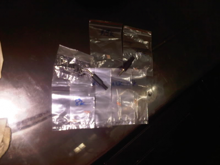

Mới ra chợ mua tạm
10 công tắc 2 chân loại nhỏ (em dùng 6 nút, còn 4 sơ cua): 5k VND
Trở: toàn bắt mua túi 100 con, thôi em nhặt lẻ mấy con mỗi loại: 5k VND
Jack 3.5: mua 2 cái: 6k (chả mặc cả)
Tổng cộng: 16k - tối tự sướng vậy - giờ em đi tìm nút và dây

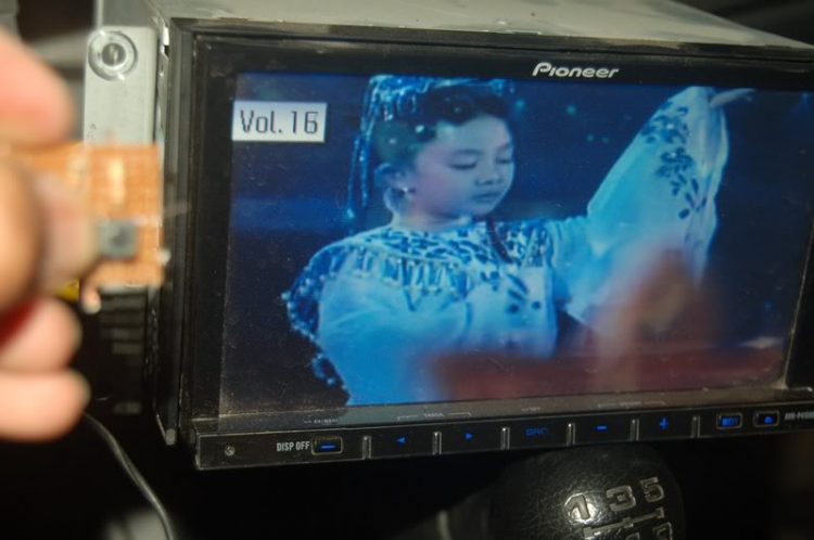

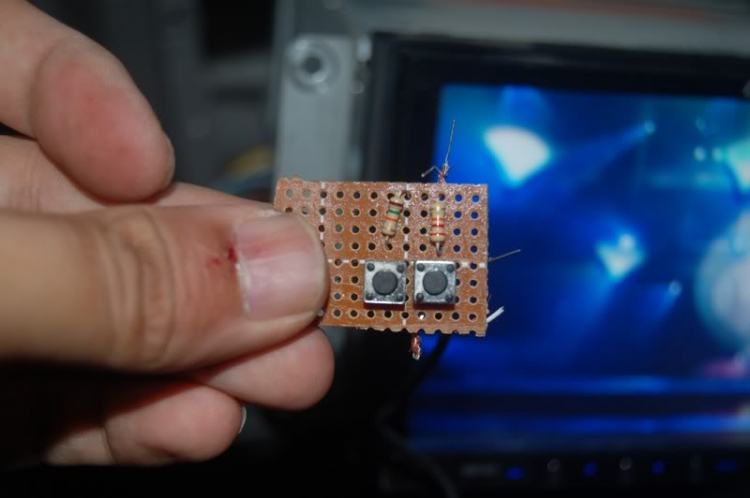

Em mới test thử ntn: làm việc ngon quá,Tks bác Tư chạy tư vấn kỹ thuật nhé, mấy cái hình vẽ này em ngu lắm, chả biết gì
Bắt dây, chưa hàn, mới chỉ test
Đã hoạt động rồi, mai em chế cháo tiếp, tối có kết quả em đưa lên nhé
