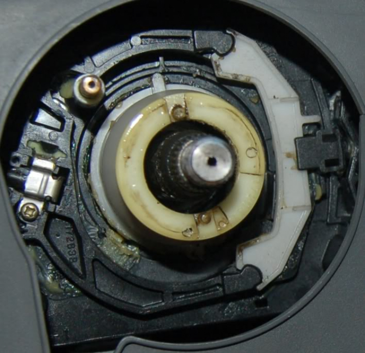

Em hiểu rồi, tks bác 4, chắc lại có đề tài nghiên cứu tiếp
Mua tấm đồng hay dùng làm mạch in về, cắt thành hình đường tròn (với tâm - kích thước trùng với vô lăng), vẽ bằng mực dầu để che phủ phần đồng, ngâm FECl3 để tẩy hết lớp mạ đồng trên mạch, dưới lớp mực dầu sẽ là phần đồng còn lại ??
Em vẫn đang nghiên cứu tiếp kekek
Em vừa xem kỹ lại hình chỗ trục vô lăng, khoảng cách từ phần nhựa đến tiếp điểm còi quá nhỏ, như thế có bố trí được cái mạch in 2 vòng + 2 tiếp điểm ??

Re:mad:Hải Nguyễn: Mổ vịt theo tiêu chí "tự làm khắc sướng " và "Ngon bổ rẻ"
Bác Hải Nguyễn nghịch quá.
Vụ ĐK trên cổ volăng em cũng làm rồi, nhưng lười nên dán thẳng mạch lên mặt trên của cổ vô lăng. Em thấy thò tay lên phía trên có vẻ dễ hơn 1 chút.
Nếu bác đặt nút trên volăng mà không muốn chế Clock Spring thì lấy cái dây xoắn của điện thoại quấn 1 vòng quanh cổ volang cũng được đấy ạ :D
Vị trí nút bấm bên trái hiện thời thì cũng hợp với em, vì em lái xe hay cầm ở vị trí đó, trên mặt vô lăng thì dùng ngón cái, mà ở dưới như hiện tại thì dùng ngón giữa, hihi
Hiện cũng đã khá thuận lợi,
Vụ clockspring em sẽ tiếp tục tìm hiểu, ngon thì làm, khó thì nghiên cứu tiép, hihi

Bác Hải chịu khó quá nhể , vụ clock sping của bác thì đúng là khoảng cách giửa vô lăng và bệ cọc lái ngắn quá .
Vụ Clockspring đó thì em stop rồi pác ạ, khó (nhưng ko phải ko thể) giải quyết nên em chuyển hướng dùng lại cái điều khiển hồng ngoại learn (gía 120k vậy)
Bắt điều khiển vào trong vô lăng, câu mắt hồng ngoại ra ngoài. Câu các tiếp điểm nút bấm để nối vào công tắc trên mặt vô lang. Em đang đợi hàng về để chế tiếp đây
