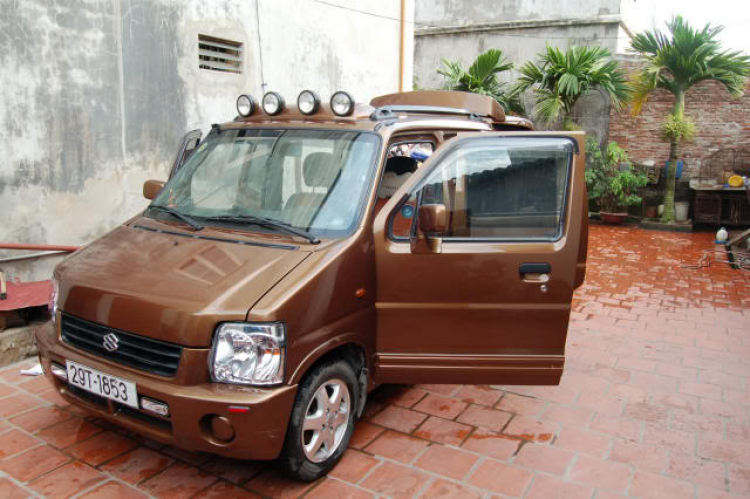

Ở em WG đời trước của bác em thấy có bộ 4 đèn lắp trên nóc xe đẹp wa không bít có sáng không bác?
Mua ở đâu và hết bao nhiêu lúa bác? Cái này đi bật lên xxx có bắt không nhỉ?
Bác sử dụng rùi nhờ bác cho em thêm thông tin

lắp cho đẹp thôi (chủ cũ lắp), sáng nhưng tập trung 1 chỗ, ko tỏa rộng, nên em cũng chẳng bật bao giờ

@Hai Nguyen: công nhận là Bác chịu khó ghê, bác làm 4 cái đèn cửa rất sáng tạo, đúng là: tự làm khắc sướng
