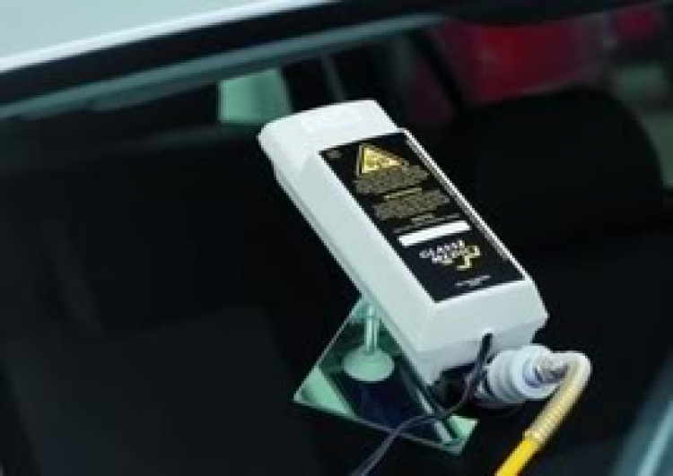

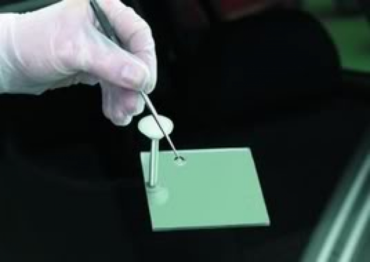

Qua trình giống như Bác Mondeo mô tả , chỉ có điều là thủy tinh hữu cơ được bơm vào chỗ hỏng trong tình trạng chân không , tất nhiên là với độ nóng cần thiết !Quan trọng nữa là , người ta phải gia nhiệt và giảm nhiệt theo một quy trình cụ thể nhờ vào đèn sưởi hồng ngoại kèm theo trong thiết bị , nhờ vậy mới có thể khử hết ứng suất dư , tránh việc bong nứt hoặc biến dạng của chỗ hàn như lo lắng viển vông của Hòa Thượng nhà ta !
Giá thiết bị đâu chừng 2000 Euro ! Phù hợp với các xưởng sửa chữa cỡ nhỏ !
