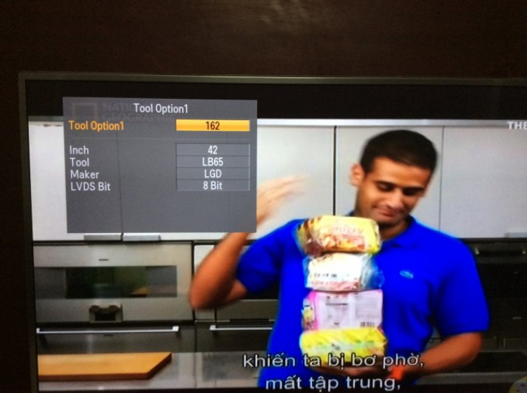

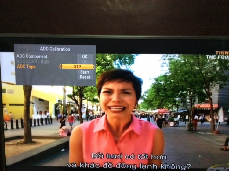

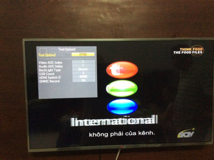

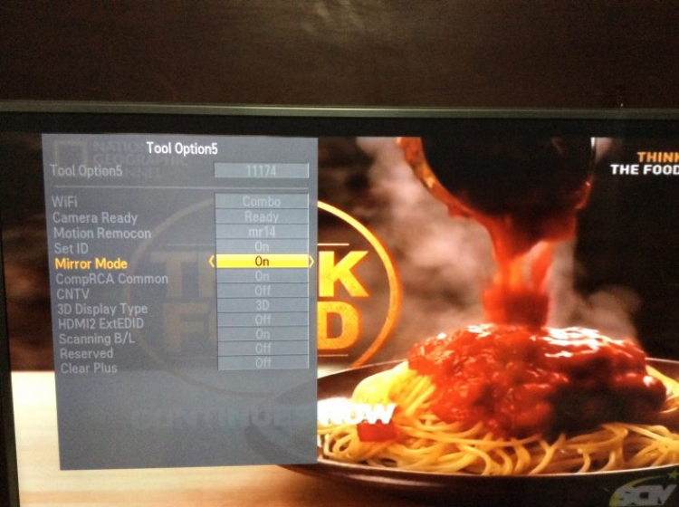

Em đã liên hệ Bác Trường để chụp hình tất cả các thông số của LB650T up lên hỗ trợ Bác. TV của em là UB850T.

Gởi cho bác tất cả các thông số gốc của lb650. Chúc bác thành công nhé.Em đang rầu vì nó ko có nút Undo, hay hard reset.
Các bác nào muốn làm em yêu khoa học cẩn thận nhé các bác . Không nên thay đổi thông số nào mà các bác không biết. Muốn thay đổi thì nên chụp hình ghi nhớ Các thông số gốc để có gì mình có thể khôi phục lại .
Tuyệt vời Bác Trường ơi. Hy vọng TV của Bác Air Bag hồi phục trở lại như xưa.Gởi cho bác tất cả các thông số gốc của lb650. Chúc bác thành công nhé.
